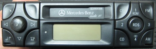

    Aseara ascultam radio si s-a oprit brusc dar afisajul era operational si asa aramas cateva minute,,, apoi s-a stins. A trebuit sa scot mufele din spate ... pentru 2-3 secunde porneste dar apoi apre mesjul PHONE SI ASA RAMANE BLOCAT INDIFERENT CE VREAU SA FAC...
    Am uitat sa zic... masina w 210 cu casetofon AUDIO 10

    Ai hands-free pe masina?
    Eu banuiesc ca ai si cred ca acolo se intampla ceva.Cred ca primeste semnal ca ai apel si in mod normal casetofonul trece intr-un fel de safemode asteptand sa sune in difuzoare.
    Daca ai hands-free de acolo cred ca ar trebui sa incepi.

            Sigur ai carkit pe masina si acel semnal(PHONE)iti apare cand te apeleaza cineva,doar ca la tine nu-ti suna in boxe ca sa-ti dai seama ca te apeleaza.
              Bine ... dar de ce a ramas blocat pe phone si in prezent ca nu mai trece pe radio...?
                Daca nu primeste un semnal aiurea pe pinul de "Phone" singura solutie este sa mergi la cineva care sa rescrie memoria acestuia. Se mai intimpla uneori sa o mai ia razna si radiourile!

                      Scoate borna + la baterie pentru 5 minute si puneo la loc, introduci CODUL si vezi ce da.
                      Daca nu stii codul, imi zici seria dupa el si o aflu.

                        Sigur este din casetofon , deoarece l-m dat jos si l-am alimentat la o alta sursa si acelasi mesaj il da.... PHONE ..
                          casetofon
                          Daca este din casetofon vezi ca e unul pe okazii. Doar 150, dar cred ca mai lasa.
                            Poate ca doar o rescriere de soft in memoria eprom va rezolva problema.In orice caz,trebuie facut de cineva care se pricepe la decodari.
