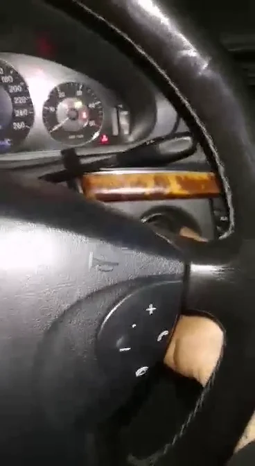

    Dețin un Mercedes e220 motor 2.2 150cp automat din 2005, problema e că am rămas fără baterie într-o seară am incercat sa dau la automat sperând că o să pornească dar degeaba .. am chemat un prieten cu mașina am pus clești de curent am stat cam 15 min să încarce bateria incerc sa dau la automat nimic am pus și alte baterii și tot degeaba .. bag cheia în contact se aude când deblochează volanul se aprind toate becurile normal dar când dau să pornească nu se face nimic .. a mai venit un "nene" care se pricepe și a desfăcut un releu mic negru din tabloul de siguranțe mă pus sa pun contactul nu știu pe ce a apăsat că a început să învârtă electromotorul dar tot nu pornea.. ce as putea sa fac ? Am lăsat un video scurt

        Am pus un tester de Mercedes și zicea că este calculatorul cdi .. e posibil sa se ardă daca ii dai curent ? Sau daca schimbi bateria ?
