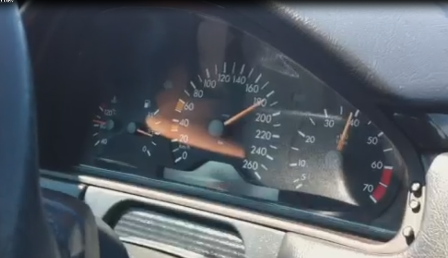

        Drum de proba A2: 130 km constant: 90 grade. Apoi Centura Bucuresti, 30-40 km/h in medie, ceva trafic, 94-95 grade. Ce-i drept senzorul de temp exterioara arata 48.5 grade. Nu mai inteleg nimic ! E bine sau e rau ?

          E foarte bine daca sta la 95 de grade in oras. Senzorul tau de temperatura exterioara e bulit, trebuie schimbat.

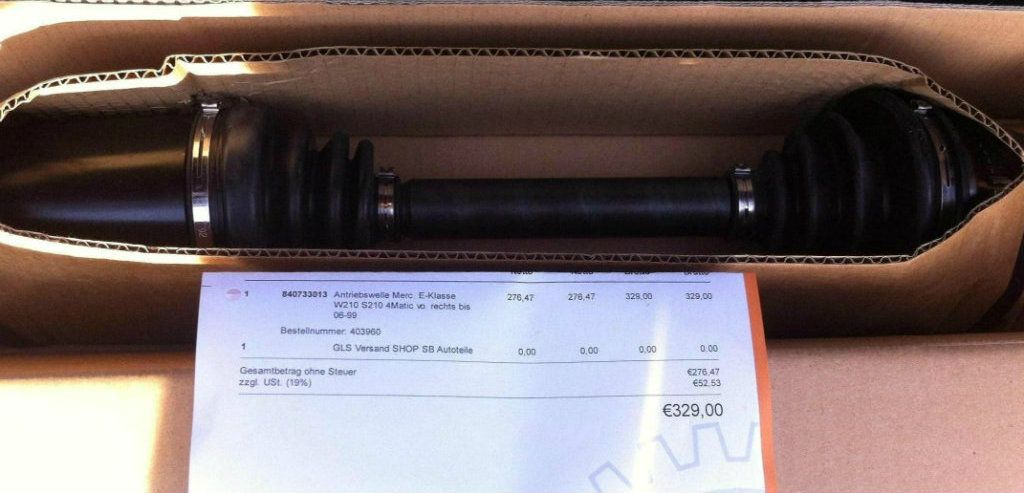

                              Am rezolvat cu planetara, s-a schimbat la un service independent in Giurgiu, daca cineva cu 4matic are probleme la planetare fata si vrea sa schimbe cu ceva nou, ii dau si linkul, deocamdata pun doar poza.
                              PS: am intors poza in toate felurile in photobucket, tot invers o arata de fiecare data, ca nu-si rupa nimeni gatul, a costat 329 eur cu tot cu transport. Noua.
