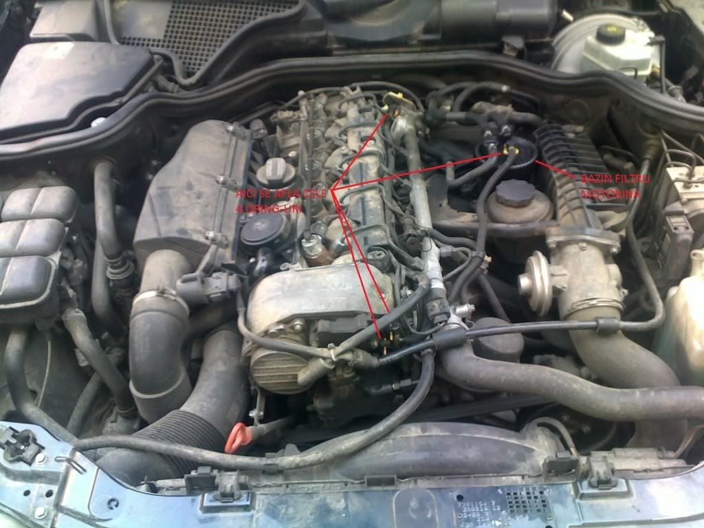

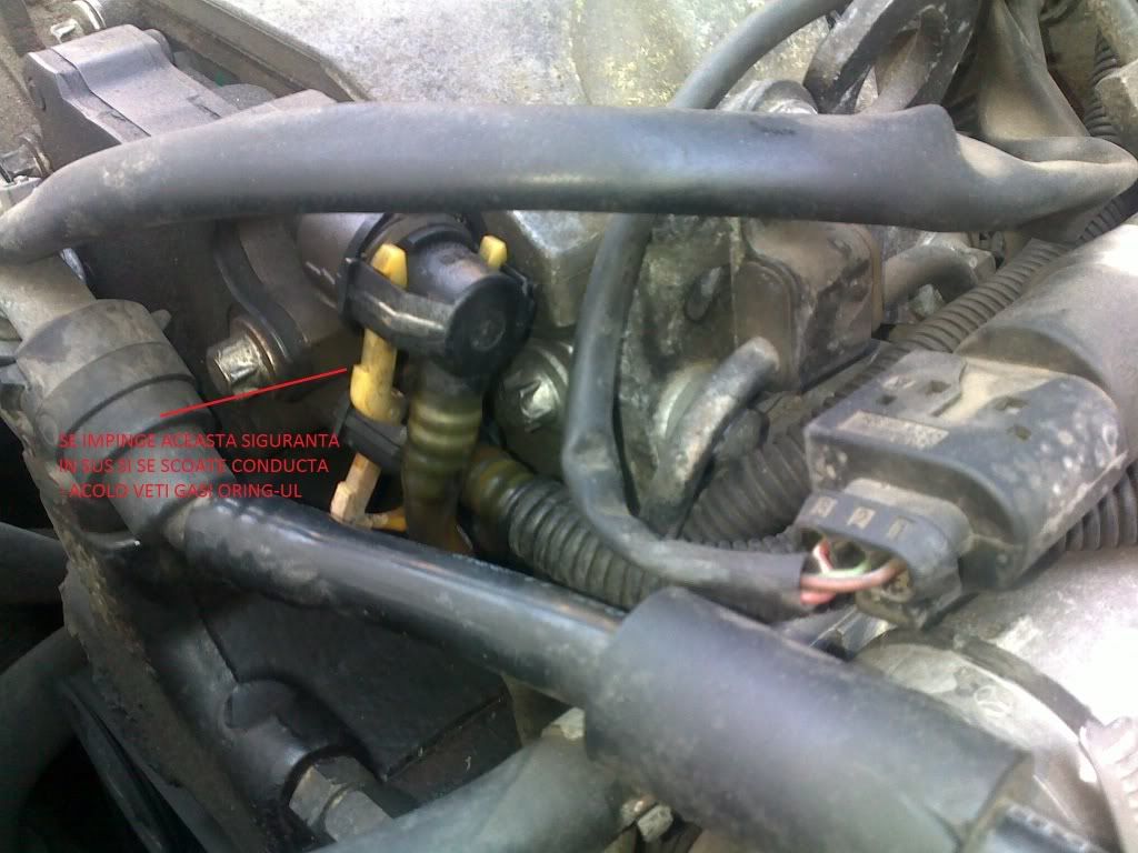

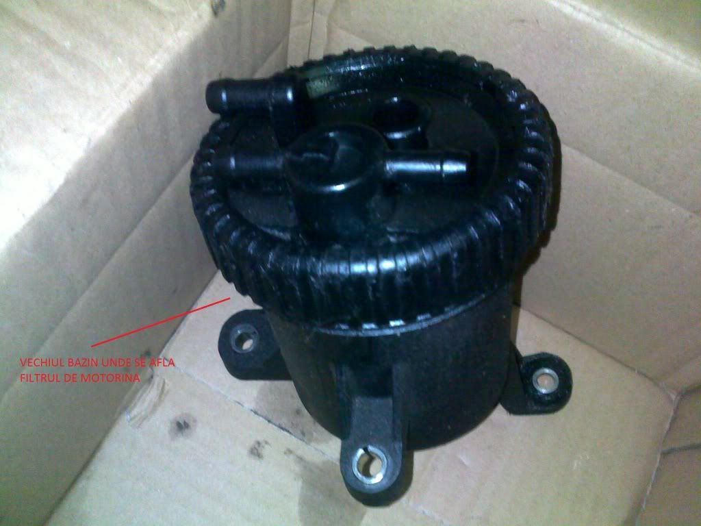

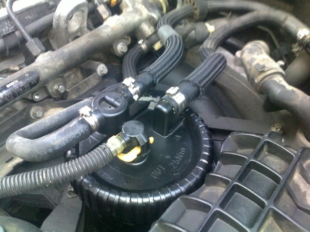

Ne primind nici un raspuns de pe forum si avand nevoie de masina am mers la service. Ce problema avea masina : dimineata, la -7,-9 gr. pornea la prima cheie iar dupa 3-5 minute se oprea motorul . Au fost situatii cand aceasta se oprea si in mers. S-a constatat ca bazinul nu avea motorina in el, ceea ce inseamna ca tragea aer fals. Repornirea se putea face dupa ce se umplea bazinul unde se afla filtrul de motorina prin scoaterea conductei care intra vertical in acesta (se introduce motorina cu o seringa). Noroc cu un prieten care se pricepe la motoare diesel BMW. L-am deranjat de 3-4 ori si nevrand sa exsagerez, am mers la un service specializat in auto mercedes. Aici mi-au schimbat 4 oring-uri si bazinul unde intra filtrul de motorina (inclusiv filtrul de motorina).
4 orinng-uri X 14 lei buc. = 56 lei
1 bazin filtru motorina = 190 lei (are inclus si filtrul de motorina)
manopera = 30 lei
Total = 276 lei
Timp de lucru = 30 minute

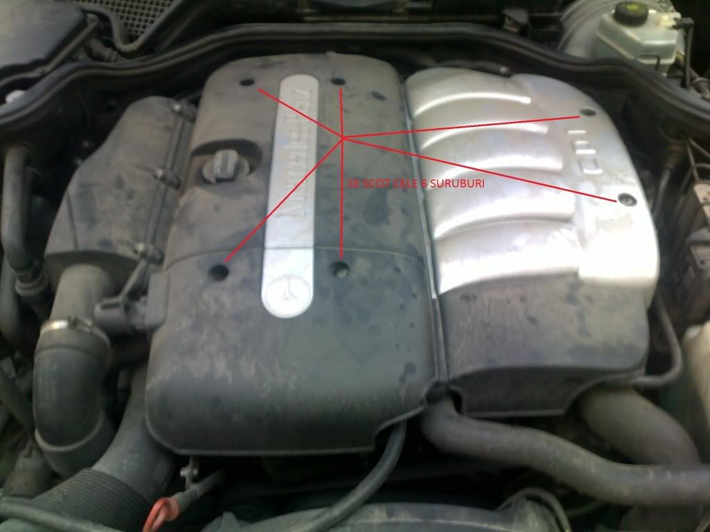

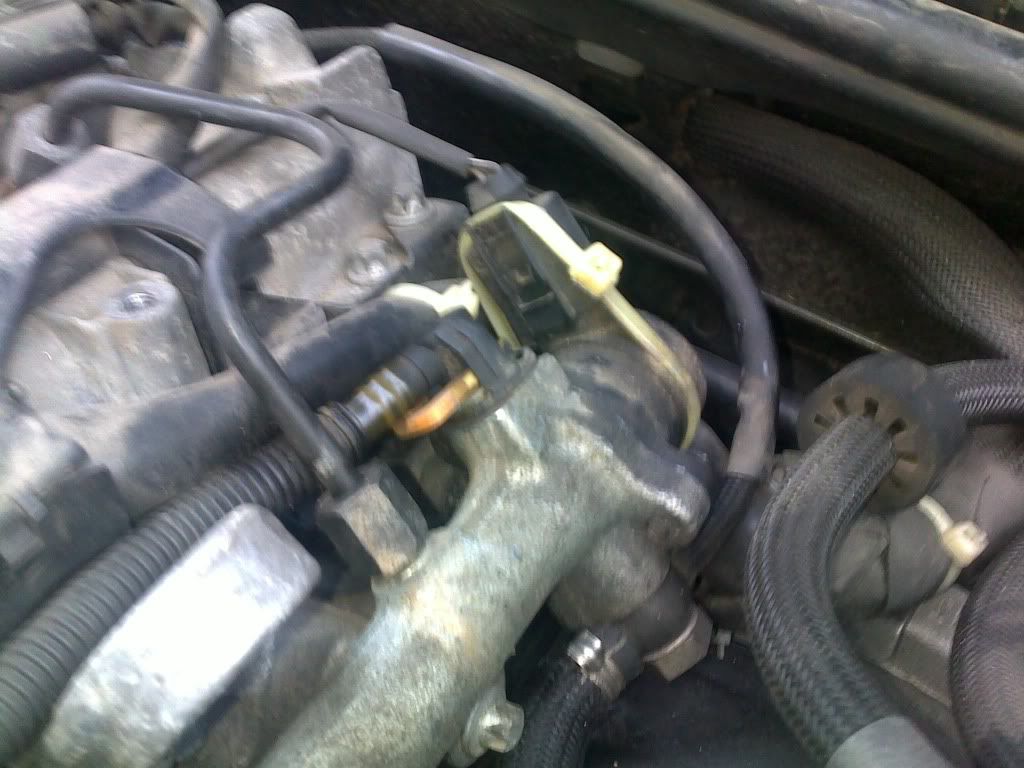

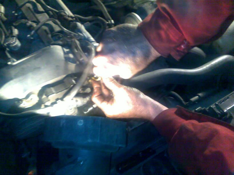

Am sa redau mai jos, pentru cei care doresc sa-si repare singuri masina, cum se procedeaza. O fotografie face cat o mie de cuvinte, asa ca voi posta fotografi din service. Fotografiile au fost facute cu telefonul mobil, sper sa se vada bine. Masina este un mercedes 270 CDI din 2001.

Cum pune-ti pozele?Originally posted by Octaviannus View PostNe primind nici un raspuns de pe forum si avand nevoie de masina am mers la service. Ce problema avea masina : dimineata, la -7,-9 gr. pornea la prima cheie iar dupa 3-5 minute se oprea motorul . Au fost situatii cand aceasta se oprea si in mers. S-a constatat ca bazinul nu avea motorina in el, ceea ce inseamna ca tragea aer fals. Repornirea se putea face dupa ce se umplea bazinul unde se afla filtrul de motorina prin scoaterea conductei care intra vertical in acesta (se introduce motorina cu o seringa). Noroc cu un prieten care se pricepe la motoare diesel BMW. L-am deranjat de 3-4 ori si nevrand sa exsagerez, am mers la un service specializat in auto mercedes. Aici mi-au schimbat 4 oring-uri si bazinul unde intra filtrul de motorina (inclusiv filtrul de motorina).
manopera = 30 lei
Total = 276 lei
Nu stiu sa l-e postez.
am luat doar garniturile de acolo. 6 lei bucata, mi le-a montat alt service. e vorba de cele indicate pozele anterioare. si inca doua - in toate locurile unde intra furtune sunt.
Originally posted by Mercedes-cdi View PostDe acum inainte doar la dealer am sa-mi repar masina.................
Octaviannus iti multumesc pentru pozele care le-ai postat m-au ajutat sa imi repar masina.
Problema la mine a fost in pierderea de motorina pe la oringurile de la pompa de injectie(imi consuma 16% in oras, iar pe scutul de la motor era o balta de motorina).Inainte sa vad problema am intrebat cat m-ar costa operatia la un service mercedes din oras,mi-au cerut 1,5 milioane.M-am gandit ca e prea scump si am fost singur la reprezentanta, mi-am cumparat oringurile necesare care m-au costat (3,5 lei bucata).Total aprox.20 ron vs 150 de ron care mi s-au cerut in service totusi este diferenta.
Am schimbat singur orignurile (20 de minute) si mi-am spalat motorul, acum nu mai scapa gram de motorina si am consumul ca inainte 8-9 in oras si 5-6 la drum intins.
Sper ca acest post sa ii mai fie de folos cuiva care a mai patit aceeasi problema ca mine.
