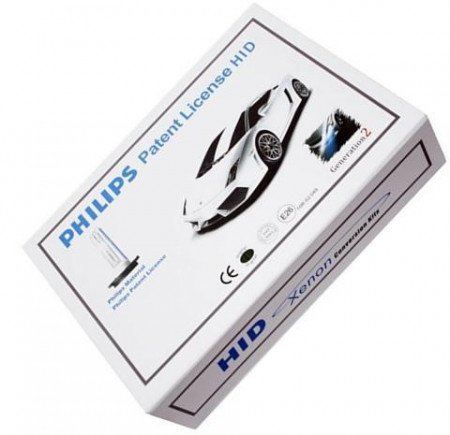

                            Sunt kit-uri can-bus de cea mai buna calitate , clasa de calitate A+, cel mai frecvent montate pe masinile de fabricatie NOUA (dupa anul 2007) si care au in dotare computer de bord cu erori de bec ars: Aceste kituri xenon se prezinta astfel ( Poze Reale Atasate ): 1. Philips Patent License HId modelul gasit in Romania si oferit de catre distribuitorul din Ungaria: Recomandarea noastra ramane general valabila: cumparati kit-uri xenon de calitate Philips sau slim digitale cu startere pornire clasa A si A+, 35 w sau 55 w, 4300k, 6000k si 8000 k ! Se acorda garantie 1 an de zile la kit-urile xenon clasa A si A+ prin inlocuirea componentelor defecte in cazul in care acestea se datoreaza defectelor de fabricatie/calitate a produselor. Va recomandam pentru toate tipurile de autoturisme ca fiind cele mai bune: Noua generatie de balaste Philips Hid Can-Bus !
