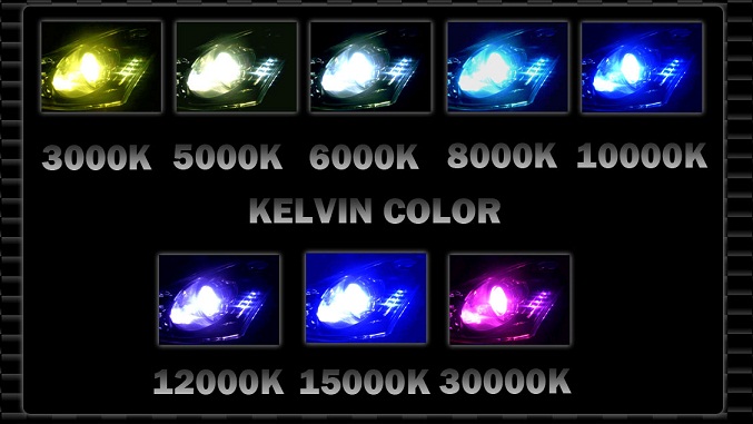

                        4300 K au becurile si instalatiile xenon OEM (pentru ca aceea este cea mai eficienta lumina).
                        Voi cu 6-8000-ul aftermarket (deh, albastru, sa fiti cool) orbiti participantii la trafic.
                        PS: chinezarii sunt toate, inclusiv ale tale.
                          Ai dreptate, nu poti fi sigur care sunt si care nu chinezarii in ziua de azi ... totusi cele mai scumpe sunt ceva mai bune .
                          Am vrut sa imi pun de 4600 k dar nu au avut la atelierul respectiv. 6000 k e putin spre albastru, dar nu omoara la ochi daca nu dai farurile sa bata sus.
                          Uite un grafic care arata culorile in functie de Kelvini
