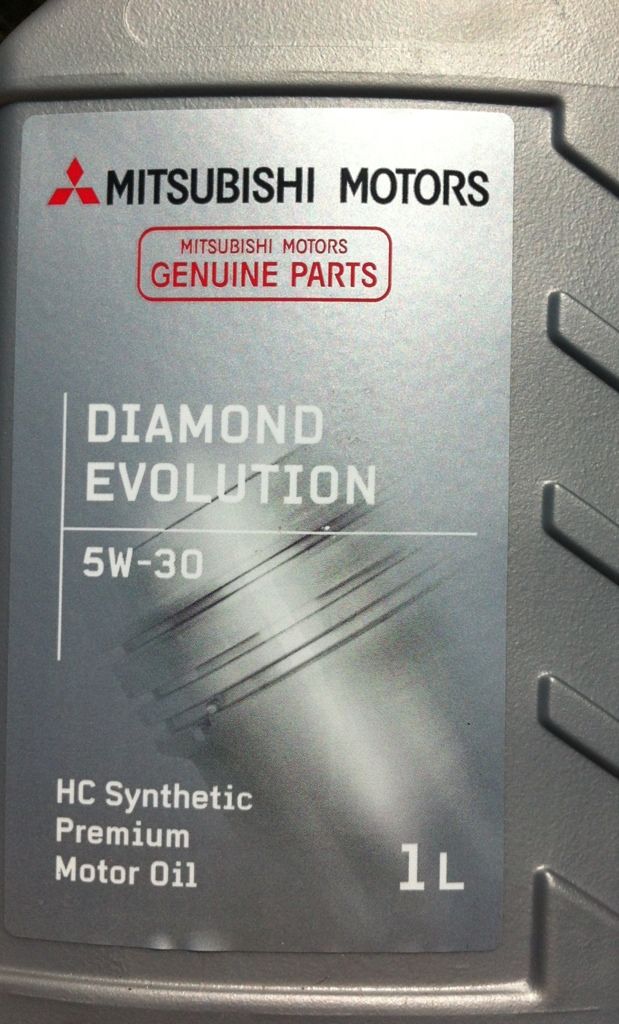

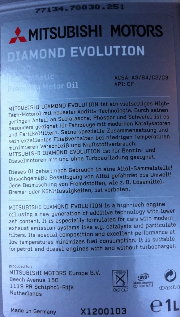

                Salut, eu am motor m112, 2800 cmc, v6, avea 140.000 km cand i-am pus 0w40, Mobil 1, New Life, luat din Metro. Oricum nu cred ca era Mobil 1, motorul intr-adevar se auzea un pic mai incet, dar scotea un fum albastru ca un trabant si incepuse sa se umezeasca peste tot, la busonul de unde se completeaza uleiul imi facea saptamanal cafea cu lapte, stiti voi cum arata.
                Am spalat motorul pe afara, dupa nici 2000 km am dat Mobil 1 afara si am pus ulei Mitshubishi 5w30.
                Are 10000 km acum, consumul a scazut cu 1 litru la suta, nu mai scoate pic de fum, motorul se aude si merge exceptional, nu s-a modificat nivelul si nu am completat deloc, vizual uleiul are inca o culoare foarte placuta, intentionez sa-l mai las 5000 km, desi el spune ca poate fi schimbat la 30000 km. Nu am mai vazut picatura de ulei pe motor.

                  Eu nu cred ca are dea face pierderea uleiul cu tipul uleiului ROBERT...Eu am mobil1 0w40 si nu face fum si nici spuma cum zici tu...daca gaseai ulei pe motor asta nu inseamna ca uleiul este prost ! Uleiul se regenereaza asa ca atentie de unde il cumparati !!! Eu unul am trecut de la 10w40 si se simte diferenta mult.

                      Ok, poate nu are, dar ai altfel vreo explicatie pentru ce am patit eu cu uleiul respectiv ? Nici eu nu o aveam, m-a luminat colegul Automaticul, el a vazut si motor si fum si tot, mi-a recomdandat trecerea la un ulei cu indice de vascozitate mai mare, garantand ca se rezolva si s-a rezolvat. Altceva la masina nu am facut.
                      Initial si eu am trecut tot de la 10w40 Castrol la M1 0w40, dar nu cu efectul scontat.
                      Una peste alta sunt foarte multumit de actualul ulei si motorul merge impecabil.
