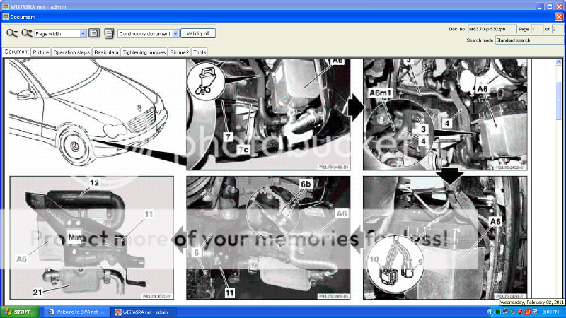

As avea si eu o intrebare totusi: Cu acel Heater Booster .. unde se afla.. ca mie imi da eroare pe tester...
Heater boosterul este pe blocul motor sub galeria de evacuare. Este o cutie patrata prinsa in patru suruburi in care intra niste fire. Acum sunt la serviciu, dar cu prima ocazie o sa pun si niste poze cu el. Il mai poti cauta pe google sub denumirea "heater unit", asa cum este trecut in EPC. La o cautare cu "heater booster" eu nu l-am gasit.Nu poti ingenunchia un popor deprins sa se tarasca.

Originally posted by haddess View PostHeater boosterul este pe blocul motor sub galeria de evacuare. Este o cutie patrata prinsa in patru suruburi in care intra niste fire. Acum sunt la serviciu, dar cu prima ocazie o sa pun si niste poze cu el. Il mai poti cauta pe google sub denumirea "heater unit", asa cum este trecut in EPC. La o cautare cu "heater booster" eu nu l-am gasit.
Cel de la Emiliano daca nu ma insel este Webasto, pe care eu unul nu il am si ma indoiesc ca il are vre-un W203, decat daca a fost montat la cerere. Cel despre care spun eu il gasesti aici http://cgi.ebay.co.uk/Mercedes-Engin...18756646067348
Stiu ca link-ul e lung si sper sa mearga sa iti faci o idee despre cum arata.
Mai jos atasez si pozele din EPC cu misteriosul "heater booster" despre care nu se stie mai nimic si pe care nu il gasesti decat la reprezentatna cu multi bani.
P.S. imi cer scuze, dar cauta-l cu denumirea "mercedes heating element" nu heater unit cum am zis mai sus.Last edited by haddess; 02-02-2011, 23:35 PM.Nu poti ingenunchia un popor deprins sa se tarasca.

Originally posted by haddess View PostCel de la Emiliano daca nu ma insel este Webasto, pe care eu unul nu il am si ma indoiesc ca il are vre-un W203, decat daca a fost montat la cerere. Cel despre care spun eu il gasesti aici http://cgi.ebay.co.uk/Mercedes-Engin...18756646067348
