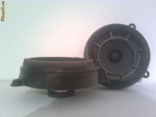

                Sper sa nu fiu acuzat de reclama, dar uite ce am gasit aici: http://www.okazii.ro/catalog/4170559...820-56-02.html
                Sper sa se potriveasca cu ce ai tu.
                Nu poti ingenunchia un popor deprins sa se tarasca.
                  Multumesc de ajutor haddess, din pacate nu se potriveste la mine, difuzorul meu e putin mai mic, are doar 3 urechiuse de prindere, mufa e turnata direct pe cadrul de plastic al difuzorului, ceea ce ma face sa cred ca va trebui sa comand original in cazul in care nu merge reconditionata.Multam si de gluma...a fost buna.
