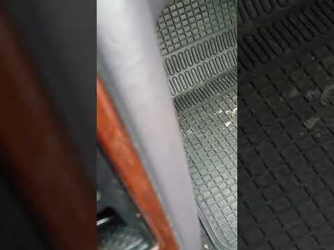

    MB w168 an 2002 , se aude o bataie la roata dreapta fata( pe parte pasagerului) am sa atasez si un filmulet. La gropi mari nu se aude nimic dar pe drum usor denivelat se aude parca e ca o toba , am fost la verificare si mi a spus ca nu se vede/simte nimic... dar ca poate sa fie bieleta antirului sau flansa amortizor sau poate am eu "auzenii" la un moment pe un drum usor denivelat dar pe o lunga bucata se auzea destul de rau aceasta bataie si am simtit si masina cum trepida toata masina nu doar volanul. Va rog sa mi dati cateva sfaturi.

    Nu pot sa atasez clipul in care se aude bataia de la roata de pe telefon. Am sa l pun mai tarziu cand ajung acasa.
      De pe la secunda 4 se aude bataia, e ca o toba poc,poc,poc,poc... Gata. Sper sa mearga.

        Despre "bate/troncane" am mai vorbit si se putea scrie pe topicul deja existent, chiar daca nu e acelasi sunet... In cazul tau, imi pare o "bataie" de articulatie sau de ansamblu flansa-amortizor, suna infundat nu metalic. Parerea din service pare corecta, mai putin partea cu "auzenii" si se impune o verificare a pieselor ce contin articulatie gen "ball joint"- pivoti, bielete antiruliu, etc.
        Din experienta, pot spune ca o piesa de genul asta, pivot, cap bara, bieleta(articulatie sferica) se poate schimba fara regrete(gen am schimbat-o degeaba ca mai mergea) in momentul in care, la mana, se misca foarte usor pe o directie sau all round. Schimbarea la "inceput de sfarsit" te scapa de situatii de genul asta. Eu asa le verific, fara ranga sau levier, desfacute si "lucrate la mana".
