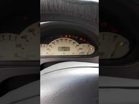

Buna ziua,revin catre dvs cu mentiunea ca am fost la mecanic si mi-a zia ca era un fir rupt si niste bujii .Am mers cu ea pana la Bucuresti ,am lasat-o vreo 2 zile in parcare si surpriza...masina nu mai pornea,am crezut ca e bateria , am bagat-o la incarcat in casa ,si cand am instalat-o a pornit dar iar s-a oprit .Mai specific ca e un fir maro la baterie scos si nu știu de unde provine.Va rog ,daca e cineva de aici care sa ma ajute s-o repar ,ca nu cunosc pe nimeni in Bucuresti sa ma ajute .Va atasez poze si un video,dar imi da eroare la video.Va multumesc anticipat! 20190207_141956.jpg

Firul liber e cea mai mica problema pe care o ai acum. Doar leaga la "masa" capacul de deasupra bateriei, asa ca ai grija(sa nu se atinga de borna + ), nu-l lasa liber pune-l in "papucul" lui.

La tine problema....nr 1 e bateria. Se vede în video ca electromotoru.se chinuie
pune baterie de 70A. Da sa fie buna.
Încearcă. După ce ai schimbat bateria . Dai un pic de sprey de pornire.în bot
