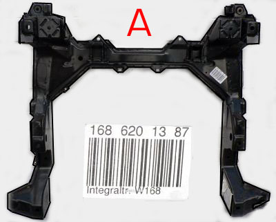

                          Motorul e prins pe cadru cu patru suporti. Cadrul e prins de caroserie. Ce anume zici ca s-a rupt?? Care flansa?? Te referi la suportul din partea din spate? Uite o poza cu suportul :
                          si una cu cadrul motorului:
                            LauLaur scuze cred ca am mai debitat si in plus mai sus) Deci s-a forfecat mai exact surubul ala lung care intra prin suportul de mai sus din poza de la tine si partea forfecata a ramas in flansa care e prinsa cu 3 suruburi pe motor. Dar caut o flansa sh ca s-ar putea sa iasa greu surubul rupt fiind din otel din flansa care e din aluminiu. In caz de nu gasesc flansa mai ieftina, il scoate. Pun si o poza cu flansa.
