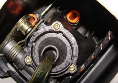

    Nu sunt mecanic si nici nu pretind. Timoneria ar trebui sa fie identica cu cea de pe manuala.
    In cazul asta, poti incerca un reglaj al sufelor. Din butoanele portocalii poti face un reglaj. Trebuie sa incerci ca in fiecare viteza schimbatorul sa aiba un pic de joc inainte si inapoi. Asa te asiguri ca este intrat definitiv in viteza. Pe neutru schimbatorul trebuie sa stea vertical.
    Informatii despre tipul tau de cutie: http://www.aclassinfo.co.uk/mypage.59b.htm
      E deja reglat la maxim, trebuie schimbata..pe mine ma interesa daca as putea sa incerc sa o schimb singur.
