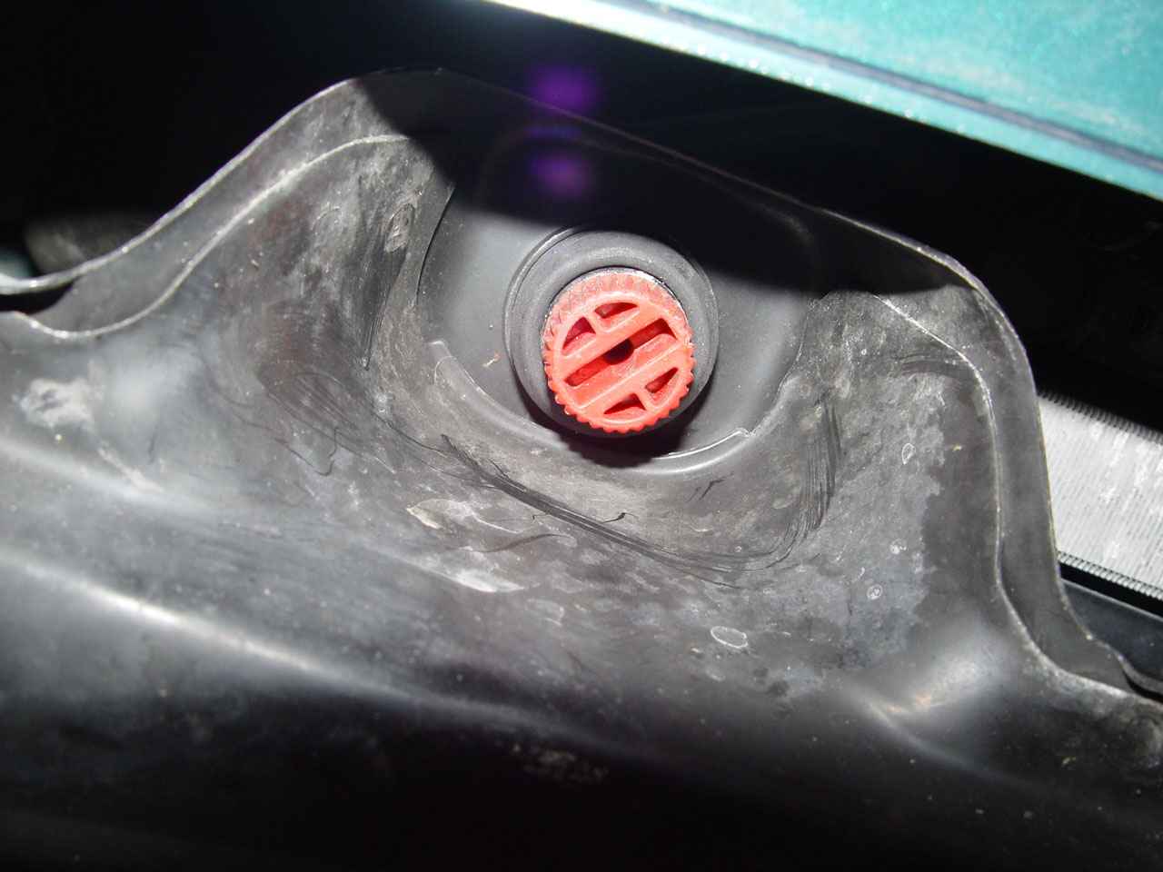

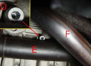

Ziua buna!
Nu s-a golit instalatia, de-asta a iesit doar atat.
Radiatorul are un dop, dedesubt pe partea din dreapta a masinii iar blocul motor unul in spatele galeriei de evacuare.
