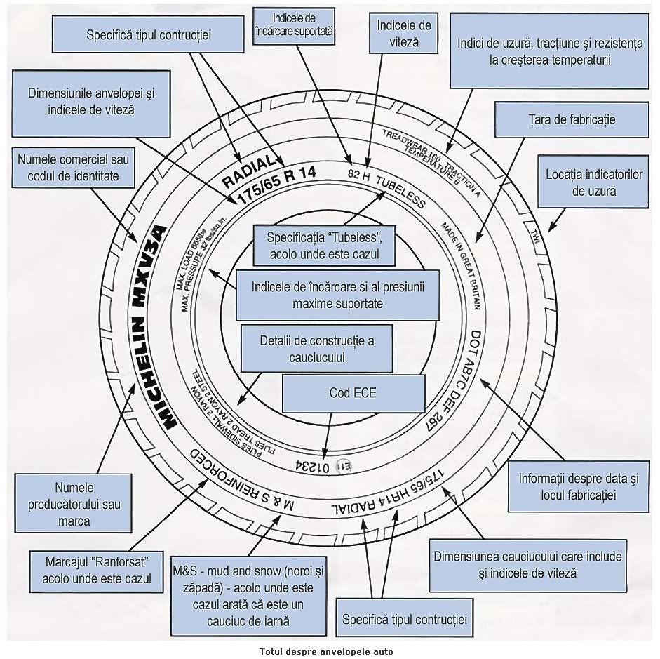

          Cum să "citiţi" o anvelopă
          Peretele lateral al unei anvelope conţine toate informaţiile de bază ale unei anvelope. Acesta poate fi considerat "cartea de identitate" a anvelopei.
          Marcajele tipice de pe o anvelopă sunt ilustrate:
          1. Lăţimea secţiunii anvelopei în mm.
          2. Raportul dintre înălţimea secţiunii şi lăţimea secţiunii în %.
          3. Construcţia anvelopei (R= Radială).
          4. Diametrul jantei în inch.
          5. Capacitatea maximă de încărcare (indice de sarcină)
          6. Simbol de viteză
          7. Anvelopă FĂRĂ CAMERĂ DE AER.
          8. Marcă şi număr aprobare tip ECE.
          9. Amplasarea indicatorului de uzură a benzii de rulare.
          10. Caracteristici de iarnă M&S (Mud & Snow - Noroi & Zăpadă).
          11. Testată şi calificată pentru "Utilizare în condiţii servere de iarnã cu zãpadã abundentã"
          12. Data de fabricaţie (săptămâna, anul: deceniul 1990-1999 ).
          13. Simbol de conformitate al Departamentului de Transport.
          14. Cod producător D.O.T.
          15. Ţara de fabricaţie.
          16. Denumirea comercială.
          17. Detalii de construcţie de anvelopei (D.O.T.).
          18. Marcaj al sarcinii şi presiunii (D.O.T.).
          19. Tipul anvelopei (radial).
          20. Marca impusă de reglementările SUA privind informarea consumatorului (Clasa de calitate).
          21. Amplasarea indicatorului de uzură al benzii de rulare pentru iarnă.
          Explicaţia marcajelor anvelopei

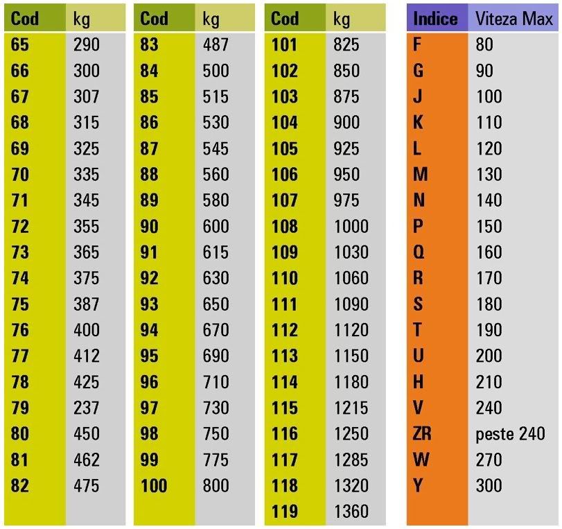

          Poziţia 5: Coeficientul de sarcină al unei anvelope este o indicaţie numerică a sarcinii maxime pe care o poate duce o anvelopă la viteza indicată prin simbolul său de viteză şi la o presiune de umflare dată. Totuşi, trebuie să se ţină seama că toţi coeficienţii de sarcină, indiferent de simbolul de viteză al anvelopei, sunt pentru o viteză maximă de 210 km/h (130 mph). După această viteză, coeficientul de sarcină maxim trebuie redus.
          Unele anvelope, în special cele cu coeficient ZR, nu au o descriere de funcţionare. În acest caz, se recomandă să se consulte producătorul de anvelope pentru a stabili sarcinile maxime aplicabile.
          Poziţia 6: Simbolul de viteză al unei anvelope face parte din indicele de sarcină şi este o literă, care indică viteza maximă la care anvelopa poate duce o sarcină corespunzătoare indicelui său de sarcină (cu excepţia vitezelor de peste 210 km/h).
          Indicii de sarcină şi simbolurile de viteză sunt înscrise pe ambii pereţi laterali ai anvelopelor. Primul număr denotă capacitatea de încărcare a anvelopei în aplicaţii SIMPLE, iar cel de-al doilea număr se referă la anvelopele DUBLE.

          Simbolul de viteză al unei anvelope face parte din indicele de sarcină şi şi este o literă, care indică viteza maximă la care anvelopa poate duce o sarcină corespunzătoare indicelui său de sarcină (cu excepţia vitezelor de peste 210 km/h pentru o anvelopă cu simbol V, de peste 240km/h pentru o anvelopă cu simbol W şi de peste 270km/h pentru o anvelopă cu simbol Y). Numai acele anvelope cu simbol de viteză minim după cum se indică în actele vehiculului pot fi utilizate la vehicul.
          Vă rugăm să consultaţi următorul tabel cu diferite simboluri de viteză şi vitezele maxime corespunzătoare acestora:
