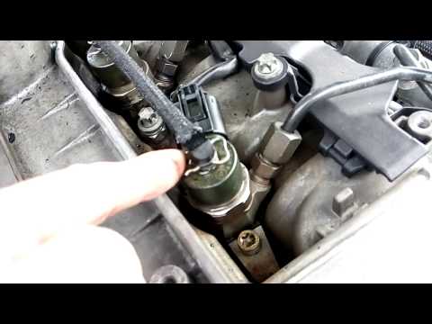

                  Ieri am scos capacele de la motor si m-am uitat atent la injectoare si am observat ca 2 dintre ele imi curg.
                  Se poate sa fie si asta o cauza?
                  flaX1k : home
                  • #54
                    ca e sau ca nu e, tot trebuie sa rezolvi scurgerea.
                    In opinia mea nu aia e cauza. Prea mare coincidenta cu bagatul in viteza.
                    • #55
                      De acord cu tine Sharky, nu scurgerea de motorina este cauza scaderii drastice in turatii a motorului cand bag in drive.
                      Probabil unu sau doua injectoare nu functioneaza corect, dar cum pot testa asta? Pot "deconecta" cumva pe rand injectoarele?
                      flaX1k : home
