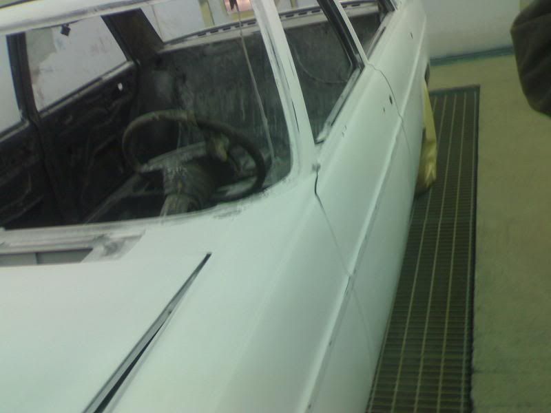

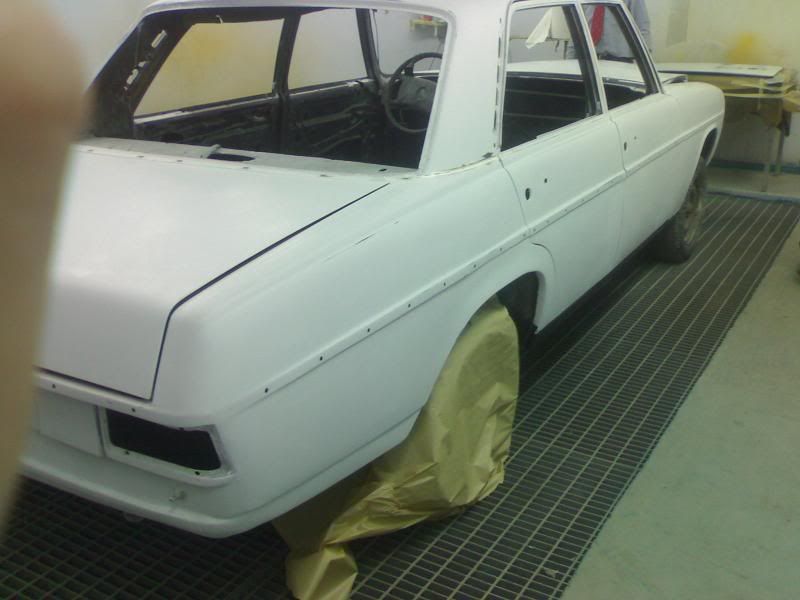

Prima tentativa a esuat groaznic pentru ca am dus-o la un tinichigiu de kkt care a facut praf tot aspectul caroseriei. Dupa patzania asta ni s-a cam dus din elan pana cand am gasit o caroserie (ce-a din imagine) care era aproape impecabila!!
De data asta am dus-o la un atelier profesionist( cel din imagini) care ne-a indoit de bani dar a meritat!!
Ce se vede este momentul inainte de a aplica stratul de vopsea. In momentu de fata este si vopsita si asteptam vremuri mai calde ca sa terminam proiectul!!

A fost necesar pe exterior doar de indreptat cu kit !! Adica nu a necesitat sudura!! Iar numai kituit pregatit facut tot pe ext coala + vopsit a costat 1100E in conditiile in care caroseria a fost dusa cum o vezi in poze adica dezechipata!!
Fusese facuta inainte tablaria : podele praguri treburi de catre fostu proprietar!!
