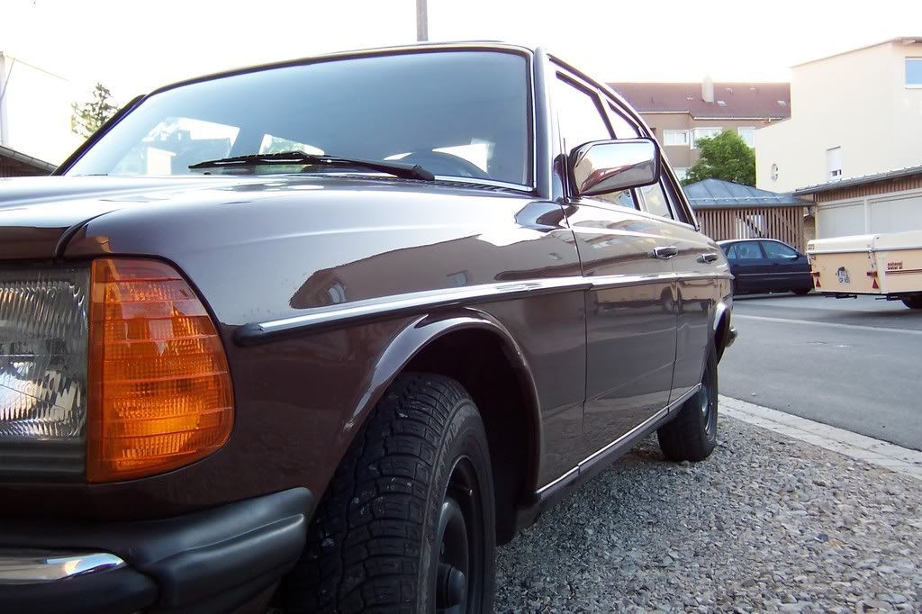

    va prezint pe "Bismarck", monstrul verde, care imi apartine din 1996.
    L-am cumparat cu un motor(al doilea deja!) de 200D si diferential 1:3,92 si 180.000km la bord. Intre timp(1998) i-am pus un motor de 240D cu 65 de cp neastimparati. Are un diferential de la un W123 300D cu i=3,46 si merge 140km/h reali fara probleme. Acum are cam 315.000km la bord.
    Am fost cu masina asta cu o remorca in slovenia, ungaria, elvetia, croatia, spania, franta in spate si am chinuit motorul cit se poate - cilindrul 1 avea un segment din 3(cel de sus pt compresie) rupt in 2 dar functiona fara probleme...
    I-am pus in 2001/2002 cu ocazia rectificarii motorului pistoane, injectoare si camere noi de cobra cu 72 cp, dar nu se simte mare lucru...
    Mai am citeva pise noi care trebuie puse pe el decum se face ceva mai cald pe afara (parbriz, ornamente, scaune piele, chedere...).

      Cine i-a pus pistoane antizgomot n-a fost prost deloc. A shtiut ca trebuie schimbate antecamerele. Asta n-o shtiu multzi. Daca are si pompa de injectzie de 240, fa-i debitul la 4 - 4,1, aranjeaza-i duzele la injectoare, si daca nu ia 160, ma autoscopesc. 143 luam cu 115 200 dizel cu pompa de 240, anul trecut. Ala cu SUA, de la mashinile mele.
        hmmm, da motorul si toate cele sunt de 240D
        fiind precaut am evitat sa urc debitul pompei de injectie, dar oricum vreau sa ridic presiunea injectoarelor de la 115 atm la vreo 130 atm ca sa pot circula si cu ulei de floarea soarelui, nuca, masline...
        ma mai gindesc cum sa procedez, la 140km/h mai erau "loc" sub pedala de acceleratie dar zgomotul ma cam deranjeaza.

        aici m-a pocnit un opel sintra - al meu era parcat si opelul a dat inapoi sa iasa din parcarea de vis a vis si nu m-a vazut... masina mea a sarit cu juma de metru inainte dar a lui s-a strambat destul de bine. ultima poza arata tabla reparata.
        celalalte doua sunt din croatia 2006 cu rulota de 750kg.

                          Cauciucule, vreau codul culorii la vopseaua asta. Adica o poza la placutza cu optziuni de pe jug. Baga mai cu talent, ca te ia radaru. Ca sa nu itzi dau ban, pentru off-topic...
                            as avea o rugaminte pentru posesorul botului de cal..
                            se poate sa ii faci cateva poze mai "artistice asa" .. la o rezolutie de 1024x768 incolo? vreau de mult timp un wallpaper cu un bot de cal care arata bine si nu am gasit pe nicaieri unul..al tau e pur si simplu beton ..pe iarba sau pe sosea..o poza cu usile inchise ar fi super
