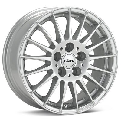

    Personal am mers pe varianta OEM de 17" (pentru ca disk-urile sunt ceva mai mari si nu incapea 16") dar nu din catalogul CLA, ci un model din catalogul de la A-classe (mai exact: A2464011002).
    Ca si model aftermarket pe VW folosesc de cativa ani RIAL Zamora si sunt foarte multumit de ele.
    Orice ai alege, daca la 18" rotile par aproape ok raportat la dimensiunea masinii, cand vei pune 16" asteapta-te sa para extrem de mici.

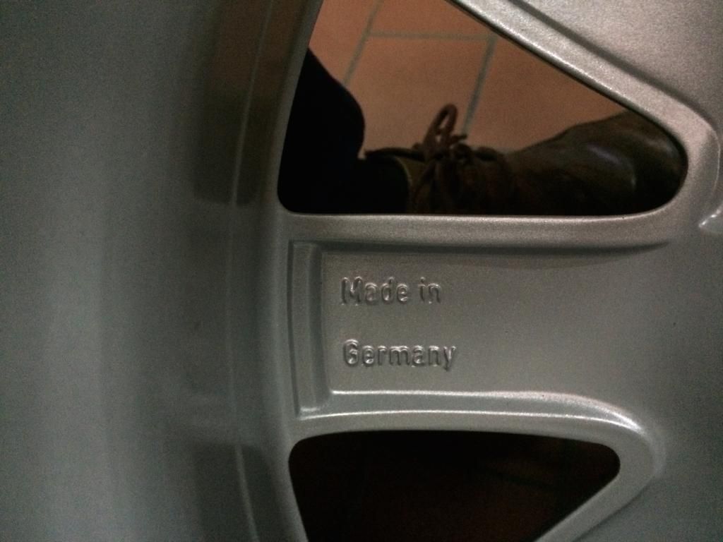

                Buna ziua, am revenit cu update, poate ajuta pe cineva. Pana la urma mi-au venit jantele originale Mercedes cu dimenisunile 6.5jx16 cu ET 49 produse de Ronal si anvelope Michelin Alpin A4. Nu arata rau pe masina dar cand ma uit la cele de vara parca nu e acelasi lucru mai ales ca masina este si cu suspensia sport coborata din fabrica. Am iesit recent la drum pe soselele care le vedeati pline de zapada pe la televizor ( Focsani, Buzau etc.) si s-au comportat admirabil. Alt lucru de remarcat este amortizarea mult mai lina ( cele de vara sunt si run-flat si cu balonaj mai mic).
                Niste poze cu jantele de iarna si cu cele de vara din sezonul trecut si cu ele spalate pregatite de depozitare.
