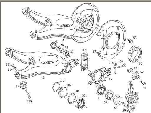

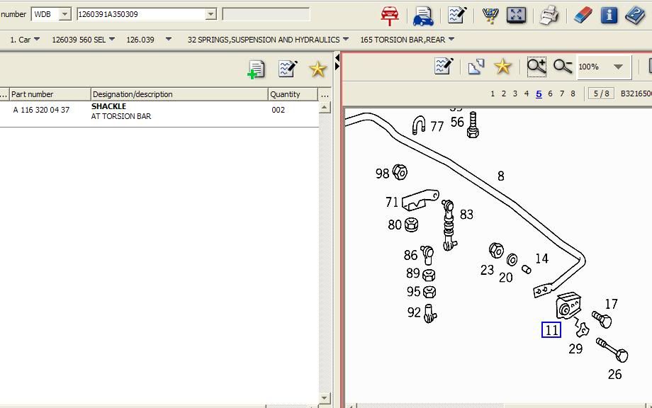

    E vorba de bucsa de la capatul barii stabilizatoare spate la W126 cu SLS si bascule din aluminiu. Codul este: A1163200437
    Atasez si poze cu victima.

    Noi OEM costa 102 Euro / bucata, la orice reprezentanta MB.

        Am e pe caroseria (pentru dezmembrat) de 280SE sistem SLS pe spate. Chiar azi ma uitasem la el (fara sa-ti vad anuntul) dar eu nu am observat sa fie ceva special. Ma uit maine si-ti spun exact daca am piesa respectiva. Cert e ca sistemul e intreg: bara e la locul ei, inclusiv sferele sunt acolo...

            Sistemul e identic cu ce am avut pe celalalt W126 280SE fara SLS, nu exista nici urma de bucsa prezentata in pozele de mai sus. Posibil ca aceasta bucsa sa se fi folosit doar la seria II de W126, desi am retineri majore in aceasta privinta dat fiind codul de W116 scris la identificarea piesei. Nu stiu ce sa zic! Vezi si tu poza facuta:

                  ... pentru ca la 560 puntea e altfel !
                    Are dreptate Orvo. Doar basculele si modul cum e conectata bara de torsiune difera la 560 SEL. Jugul e la fel ca la toate modelele din seria II. Si etrierele sunt pozitionate spre fata masinii fata de celelalte care sunt spre spate. Am cautat documentatii despre acest tip de suspensie dar n-am gasit. Parerea mea e ca acest sistem e conceput ca in momentul plecarii de pe loc, datorita cuplului mare dezvoltat de motor, caroseria sa nu se mai lase de spate ci sa tinda sa se ridice, astfel protejand si amortizoarele hidraulice dar obtinandu-se si o aderenta mai buna pentru ca rotile apasa din ce in ce mai mult pe asfalt. La celalalt W126 cu punte normala se simtea cum se lasa de spate la plecari de pe loc, dar asta e teapana. Probabil dupa ce voi pune diferentialul 3.46 se va simti mai bine cum se ridica. Am mai vazut un astfel de sistem la camioanele Scania tot la puntea spate, astfel ca de fiecare data cand pleaca de pe loc, pur si simplu le vezi cum se ridica de spate.
