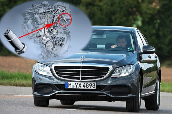

OM651 recall
  • OM651 recall
    Buna ziua !
    OM651 face stres. Mai precis, garnitura de sub capul întinzatorului hidraulic al lanțului de distribuție lasă să scape ulei afară, si, în cazul extrem, motorul lucrează fără gresare, cu finalul de rigoare.
    Care știi că ai diesel d-ăsta sub capota, sări pe dealer și vezi dacă e cazul și la tine. Reparația e gratuită și durează două-trei ore. Cel puțin in Germania... Pe același motor au mai fost probleme cu injectoarele, cu pompele de apă și cu lanțurile de distribuție în sine.
    Info provine din publicația AutoBild de Germania de ieri, 16 ianuarie 2015.
    Dragoș
    Multumim pentru informatie,problema ar fi asta:ImageUploadedByTapatalk1421511545.297767.jpg
      Mai precis, saiba aia de la baza hexagonului.

        Toate 2.2 CDI-urile dupa 2008 sunt OM651? Autobild spune ca mercedes recheama 114.000 masini in service pt problema respectiva... sau fabricate Feb-Nov.2014?
          114000 de turisme si utilitare produse cu acest motor intre februarie si noiembrie 2014 si vandute in Germania au fost rechemate in service. Considerand ca in acelasi interval de timp s-au vandut in total in Germania 137000 de turisme Mercedes (aici nu sunt incluse utilitarele) cu motor diesel, se vede clar ponderea mare pe care o are acest motor raportat la alte diesele ale lor.
          Nu se dau cifre despre alte tari, si nici ce anume clase sunt afectate, nici date despre alta perioada de fabricatie. Probabil pentru ca inca n-au habar cat de des este intalnita problema. Cert este ca acest motor este foarte des intalnit si se fabrica in continuare cu aceeasi denumire.
          Dragos
            Mai exista cu patru cilindri OM640 si OM646 de care nu se aminteste nimic in publicatia respectiva. OM646 de 2.2 s-a montat pana prin 2009 - 2010 pe anumite modele (Vito, Viano, Sprinter, C, CLC, CLK si E), iar OM640 este un 2.0 dedicat pe A si B-Klasse, deci montat transversal.
            Ideea este sa vezi ce scrie in acte la codul motorului si sa iintrebi la dealer de un eventual recall ce ar privi masina ta.
            Dragos
              Multumesc pt raspuns!
              Am verificat, motorul meu este OM651, o sa intreb la dealer sa vad ei ce zic despre asta.
              In articolul respectiv spun clar, cele fabricate intre Feb-Nov.2014, eu inteleg ca numai masinile fabricate in perioada mentionata, cca. 114.000 buc sunt rechemate in service.
              Daca mai sunt colegi cu aceeasi problema ii rugam sa ne spuna si noua parerea lor.
              Cu respect!
                Alea sunt cifrele pentru Germania si de alea se stie, nu si pentru alte tari. Ce si cat s-a produs/vandut in alta parte cu acelasi motor si poate avea probleme de la o nenorocita de saiba, inca nu se stie...
                Dragos
                  Am inteles ce spui tu, Dragos, si ai dreptate.
                  W212-le meu e fabricatie 08.2010 si e luat din Germania in 01.2014, deci, teoretic, ar trebui
                  sa fie in baza lor de date pt ca e fabricat de ei pentru ei.
                  Am trimis e-mail la Casa Auto Iasi, sa vedem ce raspuns primesc...
                  Numai bine!
                    Punem si link-ul ?
                    http://www.clubmercedes.ro/announcement.php?f=34
                    https://www.youtube.com/channel/UCQp...Pr1obVsJMeVMuA
                    www.mbretrofit.ro
                      http://www.autobild.de/artikel/merce...f-5525194.html
                        Iata "hartia" oficiala si explicita in limba romana, pentru romani:
                        Autovehiculele cu motorul OM 651 vor beneficia de rechemare pt remedierea problemei.
                        Rechemare pentru:
                        Modelele 117; 166; 172; 176; 204; 205; 207; 212; 218; 221; 222; 246; :
                        http://www.anpc.gov.ro/anpcftp/infoc...c49_150107.pdf
                        Pentru Sprinter cu OM 651:
                        http://www.anpc.gov.ro/anpcftp/infoc...ens_150107.pdf
                        -853 masini inregistrate in Romania
                        Pentr ANTOS:
                        http://www.anpc.gov.ro/anpcftp/infoc...ker_150107.pdf
                        Pentru Vito Viano si V Klasse:
                        Din cate inteleg, toate auto cu OM651 vor beneficia de campanie in scop preventiv, indiferent de anul fabricatiei.
                        Gresesc?
                        http://www.w204.ro
                          Colegul nostru de forum, Andrei TBA (W204 2.2 CDI OM651 din 2010), s-a dus la reprezentanta Mercedes din Italia si cei de acolo au zis ca la el nu e cazul pt schimbarea acelei piese.
                          Deci nu toate motoarele OM651 au recall.
                          Daca mai are cineva si alte informatii le asteptam.
                          O zi buna!
