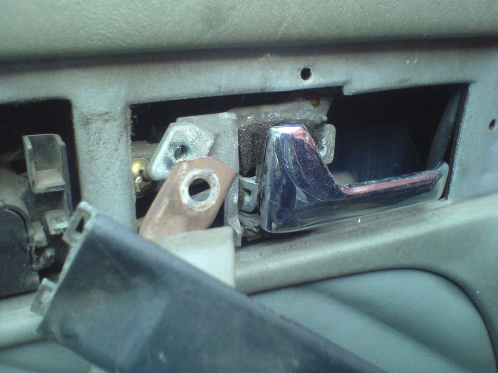

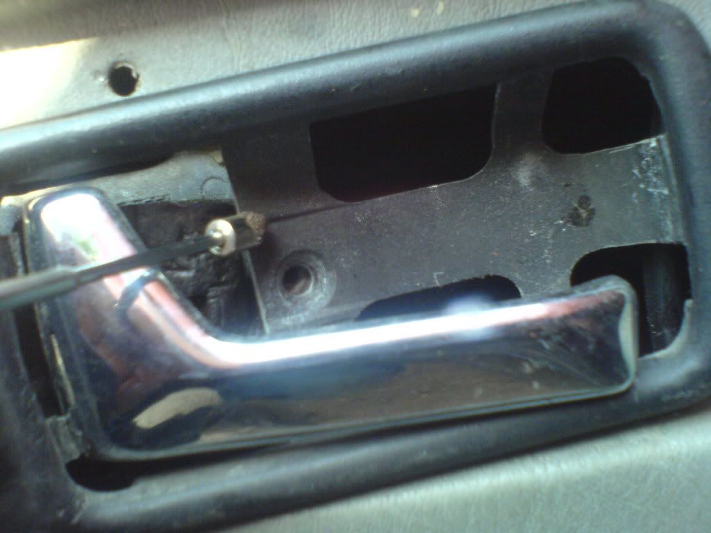

              Ca sa dai jos fata de usa prima data trebuie sa indepartezi ornamentul de plastic care acopera manerul de deschidere a usi.Sub acest ornament gasesti un surub mic care se desface...
              Indepartand elementul acela poti avea acces la primul surub care fixeaza manerul usi:

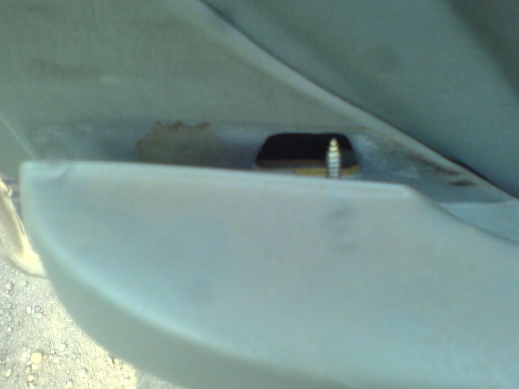

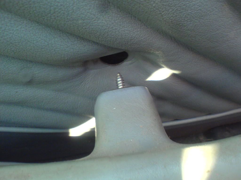

              Mai ai inca doua suruburi de desfacut in partea de jos:
              Desfacand aceste suruburi poti sa indepartezi fata de usa impingand/tragand de ea in SUS (este fixata cu cleme).

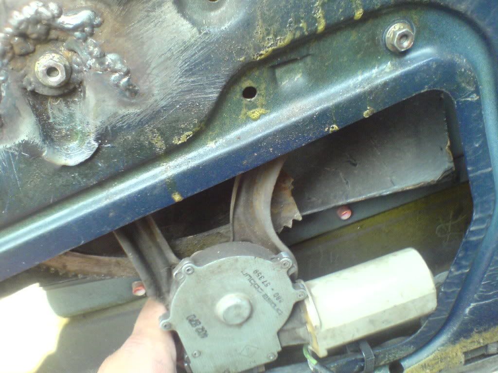

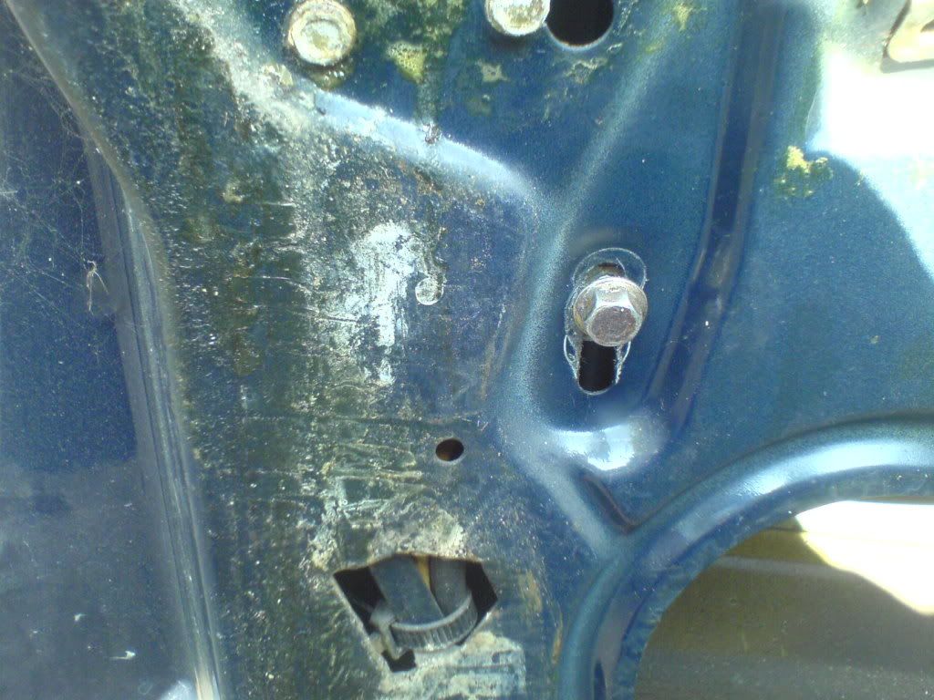

              Fata de usa data jos ai sa vezi dispozitivul de ridicare a geamului electric (motorasu-macaraua). Este prinsa de usa cu doua suruburi in partea de sus...

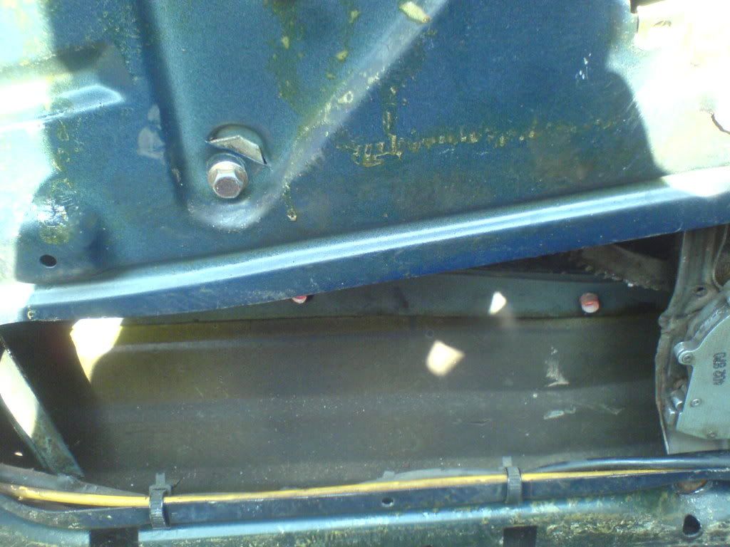

              ...si un surub in partea de jos:
              Mai are de asemenea un "sistem" de fixare in partea laterala a usii prins in doua suruburi:
              Desfacand aceste doua suruburi ultima data geamul impreuna cu tot sistemul de ridicare va veni jos si astfel vei avea acces la surubul acela amintit de paunionutz care fixeaza macaraua de geam, dar nu direct ci pe un suport de aluminiu (deci n-are ce sa se rupa) respectiv de ghidajele de plastic care intra in sinele de la baza geamului!
