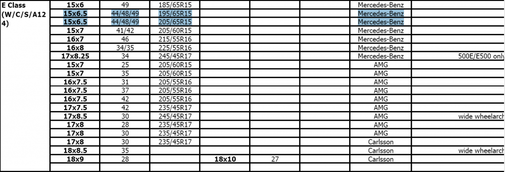

Salutare tuturor! Am o intrebare legata de jantele din aliaj de 15. care ar fi dimensiunile maxime ca marime ale unor cauciucuri ce pot intra pe astfel de jante penttru un w 124 coupe?
xauciucuri-dimensiuni
Si ce latime au jantele ca sa stim cum dam cu presupusul.
LE:tabel w124
E Class (W/C/S/A124)
15x6 49 185/65R15 Mercedes-Benz
15x6.5 44/48/49 195/65R15 Mercedes-Benz
15x6.5 44/48/49 205/65R15 Mercedes-Benz
15x7 41/42 205/60R15 Mercedes-Benz
15x7 25 205/60R15 AMG
15x7 35 205/60R15 AMG
16x7 46 215/55R16 Mercedes-Benz
16x7.5 31 205/55R16 AMG
16x7.5 37 205/55R16 AMG
16x7.5 42 205/55R16 AMG
16x8 34/35 225/55R16 Mercedes-Benz
17x7.5 42 235/45R17 AMG
17x8 28 235/45R17 AMG
17x8 30 235/45R17 AMG
17x8 30 235/45R17 Carlsson
17x8.25 34 245/45R17 Mercedes-Benz 500E/E500 only
17x8.5 30 245/45R17 AMG wide wheelarch
18x8.5 35 Carlsson wide wheelarch
18x9 28 18x10 27 CarlssonLast edited by gmihai24; 06-10-2013, 23:58 PM.

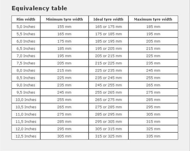

Iata un tabel cu dimensiuni pentru anvelope pe care suporta janta, in tabel gasesti dimensiunile la 6,5 inci...
Aici este un tabel cu dimensiuninile anvelopelor dat de producator...
Sau, cu alte cuvinte si fara trimiteri in neantul internetului, janta aia are 6.5 toli latime intre flancuri si diametrul de 15 toli. Restul sunt neinteresante pentru un utilizator normal, muritor de rand.
Oficial, pe janta mai este indicata si adancimea de presare, acel ET care se regaseste si in tabelul al doilea, coloana a doua. Si care ar trebui respectat, daca nu se doresc efecte secundare nedorite si uneori costisitoare.
Ca atare, din tabele prezentate, la janta sus-mentionata se preteaza anvelope cu latimea intre 185 si 215mm, ideala fiind calea de mijloc, binenteles, mai precis cele colorate cu albastru de colegul nostru binevoitor.
