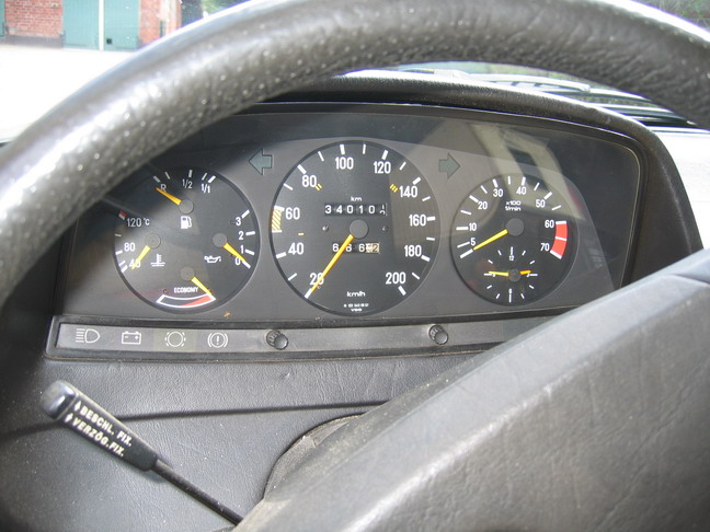

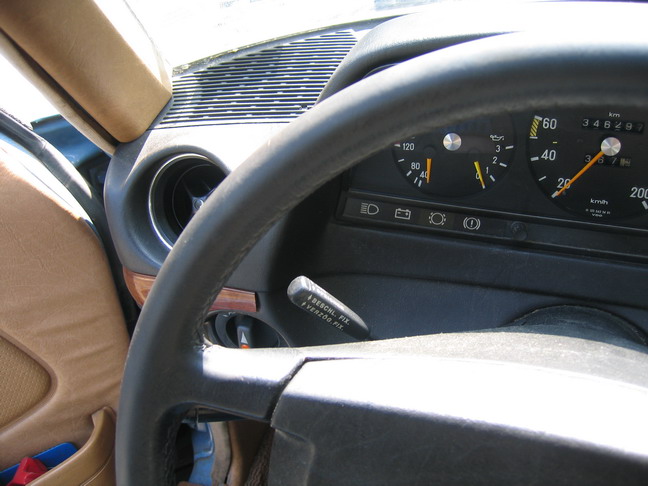

Pai daca ai avea Tempomat (pilot automat) l-ai vedea, este o maneta pe coloana volan, in spatele volanului pe partea stanga ce seamana cu manetele de stergatoare sau semnalizare.Originally posted by mitre View Postdin ce an este echipare la 300 tempomatul? si unde este intrerupatorul?
ar fi posibil la 300 d din 1991 sa am asa ceva? avand in vedere ca are toate full electric trapa - geamuri si este si automata.
merci si scuze de of topic.
In pozele astea nu este un w124 , ci este un W123, dar tot asha arata tempomatul
pe partea stanga mai exact....se poate observa si in poza unde este pozitionatOriginally posted by orca View PostPai daca ai avea Tempomat, l-ai vedea este o maneta pe coloana volan, in spatele volanului pe partea dreapta ce seamana cu manetele de stergatoare sau semnalizare.
Asta nu este w124 dar tot asha arata tempomatul
Attached Files"Wir brauchen keine gute Geschichte zu erfinden, wir schreiben sie seit 1886"
Scuze am scris gresit, le-am incurcat
, intradevar este stanga, am gandit una si am scris alta, ma voi corecta
Eu stiu ca este acelasi lucru : Tempomat / cruise control / pilot automat
Eventual generatiile difera, la prima generatie (inclusiv pe W124) cred ca memoreaza turatia si pierde din viteza cand urci o panta, la generatia urmatoare memoreaza viteza, si este indiferent de urci sau cobori pante.Last edited by orca; 04-20-2008, 22:07 PM... ________ ..
