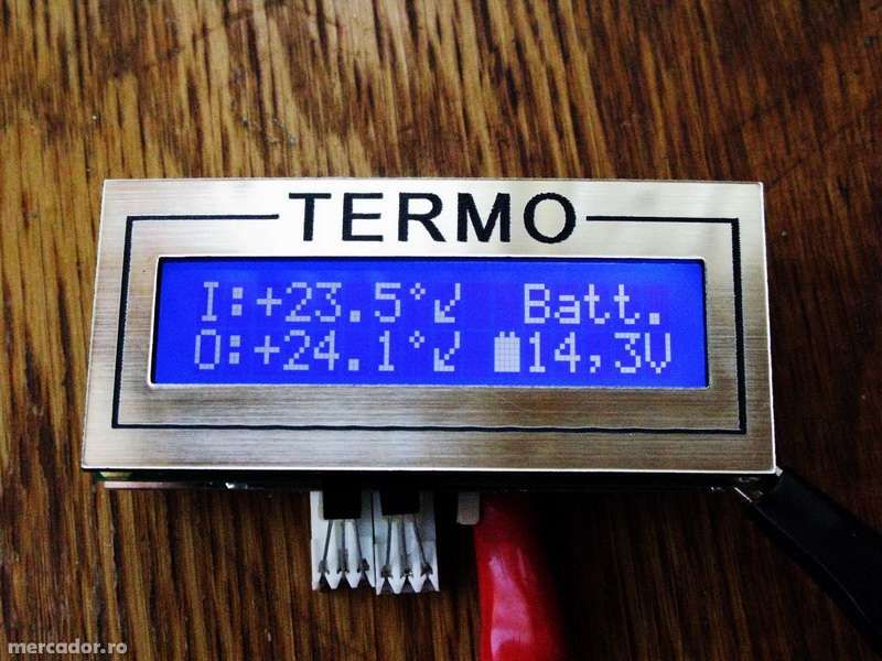

    Display-ul poate fi comandat in diverse versiuni. Temperatura in + temperatura out, temperatura out + voltmetru, temperatura in sau out + temperatura apa motor, temperatura apa motor + voltmetru, etc.
    De aici am gasit treaba:
    120 lei: Atentie NU este o chinezerie. TERMOMETRU cu doi senzori de precizie (IN si OUT) si VOLTMETRU, pentru tensiunea acumulatorului automobilului. Valoarea tensiunii este afisata numeric, cu o zecimala, s...
    Omul e foarte de bun simt si corect. La acea vreme am luat doua display-uri, ambele cu temperatura in si out. O sa mai iau unul sau doua cu combinatia temperatura out + voltmetru, ca masini mai am...
    Dragos
