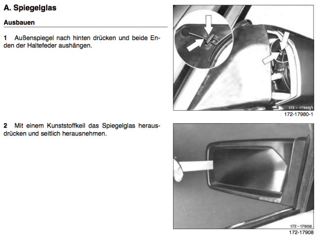

        La Multi Ani !
          Daca mai cauta cineva vreodata ...
          (c) poza furata de la colegul MERSE280
