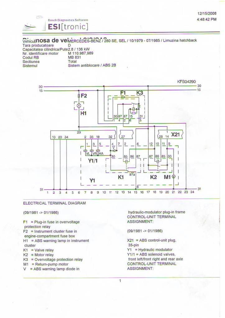

Cam asta ar fi:
Sper ca te ajuta!E special scoasa de pe calculator pentru masina mea la un service, dar cred ca se potriveste pentru ce ai tu nevoie!
...Last edited by dan500se; 07-02-2009, 06:45 AM.W123 280E Blue Green Metallic
Multumesc domnilor este de mare ajutor.. sa va zic mai exact ce am .. Eu am o tema .Siguranta activa ABS partiala .. adica ca la modelul meu de w126 .. abs numai pe fata in comparatie cu un coleg de al meu care are total adica e un polo din 2002 cu abs pe toate rotile. Deci mie imi trebuie scheme si desene cu abs si aplicatii pentru w126.`87 W126 EX 420 SE - NOW 250D + WEBASTO - GENERALUL

Sa inteleg ca ce am postat eu e cea ce cautai...nu?Originally posted by sovieticool View PostMultumesc domnilor este de mare ajutor.. mie imi trebuie scheme si desene cu abs ...
Sau macar o parte!W123 280E Blue Green Metallic
E o parte Dane .. ma interesa o schema pe caroserie daca intelegi !
Mai nou Dan vreau si despre ASD tot ce ai si dispui ..scheme .documentatie.. caut si eu dar nu se stie ce poti gasit. In special as dori o poza cu un diferential cu senzorul asd si abs in el (vise daca cred ca o sa gasesc asa ceva)
Doktore am activat WIS-ul cu ajutorul lui Orvo si am gasit pe acolo ceva scheme dar se vad prost si trebuie sa fac niste planse. Multumesc oricum .. ma ajuta si wis-ul..sunt in criza ...

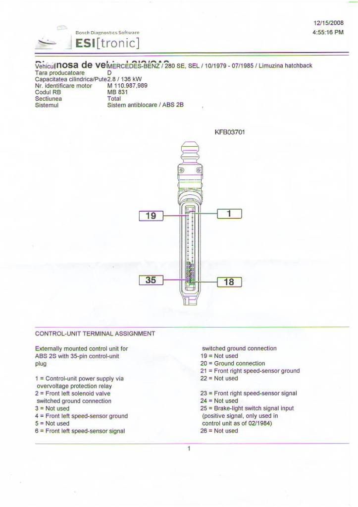

Salut , poate te ajută astea.Sunt de la un W 126 , 300 SE.
Wowww Mircea sunt super .. De unde le ai poate ai si ceva mai mare sau astea mai mari !!!??Last edited by sovieticool; 07-04-2009, 15:30 PM.`87 W126 EX 420 SE - NOW 250D + WEBASTO - GENERALUL
