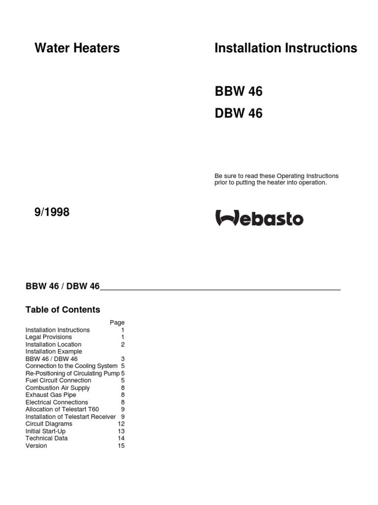

Webasto manual
  • Webasto manual
    Salutare tuturor membrilor forumului!
    Este posibil sa se fi discutat in anii anteriori despre WEBASTO/STANDHEIZUNG/SIROCCO, insa poate pot fi de folos si de ajutor cuiva, mai ales posesorilor de W126, adresa de mai jos;
    This document provides installation instructions for BBW 46 and DBW 46 water heaters. It outlines legal provisions for installation according to German regulations, including that the heaters must be installed in non-occupied spaces and in a way that exhaust fumes cannot enter the vehicle interior. It also provides guidelines on installation location, connection to the vehicle's cooling, fuel and electrical systems, and initial startup procedures. Diagrams illustrate the components and their proper installation.
    Manualul in cauza face obiectul atat pentru motorizarile OTTO (modelul WEBASTO BBW 46) cat si pentru DIESEL (modelul WEBASTO DBW 46), cu mentiunea ca ambele modele pot fi alimentate atat la 12 cat si la 24 Volti c.c.
    Manualul este in limba engleza, neprezentand (zic eu...) probleme in ceea ce priveste intelegerea.
    Panzerwagen, mulţumim pentru readucerea în actualitate a acestor informaţii, posibil ca cei mai noi pe forum să nu fi văzut asta : http://www.clubmercedes.ro/nc-259-lz...9.html?t=15569
    Cele bune !
    P.S. Eu nici în ziua de azi n-am fost în stare să-mi rezolv Webasto la Lordul meu.
    Last edited by Levi; 05-26-2011, 18:53 PM.
      Levi, stiu ca Sovieticool te crede ....hm, cum sa zic "grabit din cale afara", (glumesc desigur), dar poate ca tot apeland la Jan, care are experienta montarii unui standheizung pe W126-le sau (fosta 420SE, V8) vei reusi sa vezi agregatul in stare de functionare. In fond efortul merita pe deplin!
      Dealtfel, stim cu totii ca iarna nu-i ca vara.
      Toate cele bune!
        Am vorbit cu Jan pe acest subiect, ba mai mult, i-am văzut godinul (cum îi zice el) funcţionând ! Mi-a explicat şi cum se face adaptarea la diesel, deci la teorie am nota 10 ! La practică stau mai prost : îmi lipseşte pompiţa de la rezervor (a rămas la fostul proprietar, ceea ce n-ar fi o problemă, dar adevărul este că, am neglijat şi eu partea asta, mea culpa), şi mai am ceva probleme la comanda încălzitorului, etc, etc. Voi încerca să rezolv până dă frigul ...
          Fa rost de pompita ca vine concediul si vin ,stau 2 -3 zile la tine Levi si rezolvam si Godinu`
          now - bicicleta !
          0744 239 949
          WEB
            Off-topic...si cu scuzele de rigoare; Jane, ma mai tii si pe mine aproape cu un feed-back ? Vezi mesajele anterioare de pe p.m. (W124 E250Diesel).
            Danke schon, si sper sa nu te fi suparat.
              Originally posted by sovieticool View Post
              Fa rost de pompita ca vine concediul si vin ,stau 2 -3 zile la tine Levi si rezolvam si Godinu`
              Hai, că te aştept !
