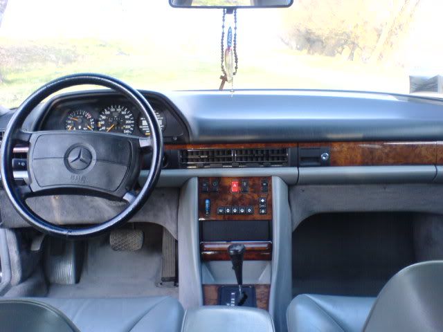

      Asa arata un interior care are airbaguri...corectatima daca gresesc.
                    Numai bine!
                      Pe w126 pot fi max. 2 airbaguri, dar sunt rare ca cioara albă. Mercedes a echipat W126 cu airbag la şofer încă din 1981, ca opţiune. Standard, era prezent pe 500SEL şi 500SEC, din '85. Airbagul pasagerului a debutat în '86 tot ca opţiune, devenind standard din '89 pe 560SEL, şi din '91 pe toate modelele (câteva mii, fiind (pen)ultimul an de producţie). Eu, personal refuz să cred că, toate modelele din '91 au fost echipate cu airbag-pasager ... Detalii despre montaj eventual pot oferi colegii care au această dotare.
                      Nu sunt chiar asa de rare...decat pe la noi!
                      NU...Nu toate modelele `91 au fost echipate cu airbag pasager...Exemplul meu: 500SE din 1991 (chiar ultimele 500SE fabricate) pe langa numeroasele optiuni avute nu a avut airbag pasager!
