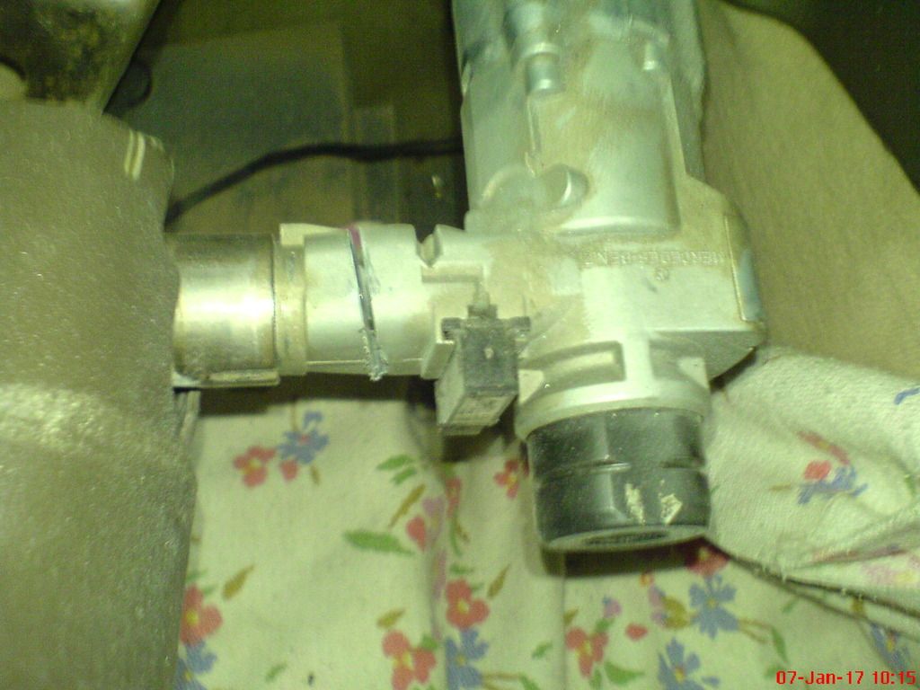

              Pozele promise:
              Poza 1: pozitia volanului dupa demontarea tuturor suruburilor! Trebuie tras de el spre stanga sa iasa contactul din "coaja" bordului. Se vede in poza ca "atarna" doar agatat de contact, dupa eliberare se va aseza pe podeaua masinii (sau pe ceva, sa stea mai sus, la mine a stat volanul sprijinit de extinctorul de pe scaunul soferului pana am sectionat mecanismul contactului).
              Poza 2: sectionarea mecanismului contactului. (am protejat cu o patura interiorul masinii pentru a evita pe cat posibil ca scanteile sarite din flex sa afecteze ceva)
              Poza 3: contactul "deschis" pentru a avea acces la mecanismul de blocare (poza facuta, evident ulterior, dupa demontarea de pe masina). Se poate vedea cum am crestat contactul pentru a avea acces la mecanismul din interior.
              Pentru un lucru mai comod eu am asezat langa masina un palet (2x1 m) pe care m-am culcat pentru a lucra mai facil pe sub bord fiind cam la aceeasi inaltime ca pragul iar in interiorul masinii, pe podea am pus 2 bucati de lemne sa fie cat de cat o suprafata plana. Fara aceste "ajutoare" mi-as fi rupt spatele stand atarnat pe peste prag. La elevator nu stiu cat ar fi fost mai usor de lucrat, nu stiu cum aveam acces sub bord...
