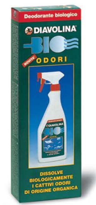

De cand folosesc produsul asta am scapat de mirosul urat din instalatia de climatizare. Se pulverizeaza pe vaporizatorul din interior si in grilele de ventilatie din bord. Daca nu ai acces la vaporizator deschizi ventilatia pe viteza maxima, scoti filtrul de polen si pulverizezi pe unde trage aer. Produsul distruge bacteriile acumulate acolo si degaja un miros placut.
Inca un sfat, pentru ca multi ignora acest lucru sau uita: aerul conditionat se opreste cu 5-10 minute inainte de a ajunge la destinatie si se lasa doar ventilatia pornita, in acest timp vaporizatorul uscandu-se si nu mai permite bacteriilor sa se dezvolte in el.W 126 `87 300 SDL OM606 24v Automatic
Unde gasesc produsul respectiv? Si cat trebuie sa pulverizez?
Chiar ma gandeam ca zilele astea sa merg la un service unde face o dezinfectie cu jet de abur, si nu stiu cat de eficienta este.
