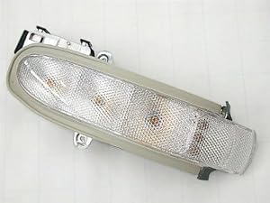

Acum am vazut, tu vrei sa schimbi doar geamul de la semnalizator? Semnalizatorul e capsulat!Last edited by dialiv; 05-08-2012, 14:28 PM.
Semnalizatorul este 125ron pe autokarma.

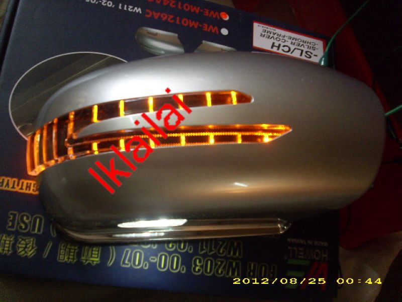

Uitati ce am vazut pe ebay daca tot suntem la oglinzi. La semnalizare e ok dar intrebarea e cum as putea face sa se aprinda ledul de sub oglinda atunci cand o descui sau deschid portiera? trebuie sa fie legat de locator lighting din calc de bord. Oricum un set ar veni 550 lei ceea ce este super ok.
