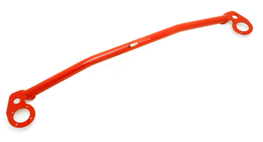

    Ma bate gandul sa imi montez o bara de rigidizare pentru fata . Am gasit una la 468 de RON si mi se pare acceptabil pretul.
    Credeti ca se merita ? Va ajuta masina si va imbunatatii senzatia la condus ?
    Uitati linkul http://www.coastadeest.ro/detalii-85...9_;__w203.html
    Poza:
    In niciun caz...
    Se imbunatateste daca ai deja suspensii sport dedicate pentru traseele de coasta sau de circuit. Si acolo, cu putin.
    Altfel, la suspensii stock e doar sa impresionezii prietenii: "Ia uite ce chestie rosie am eu sub capota".
    Eu de 500 lei i-as lua altceva: polish + spalat profesional interiorul + covorase noi. De banii aia te vei simti super bine, te asigura.
      Eu am crezut ca face masina mai tapana si rezista mai bine la gropi si la terenul denivelat care e in Bucuresti( eu merg 300 de metri in fiecare zi cu viteza 1 cand ies dintre blocuri , e un dezastru total la mine in zona, am schimbat bucse, jenti si arcuri la masina pe care am avut-o inainte ).
      Asa ca tot ce poate ajuta suspensiile si mari durata de viata a componentelor ma intereseaza.
      In nici un caz nu ma gandesc sa fac curse.
      Am sa ma informez mai bine inainte sa iau o decizie. Daca nu are nici un efect aceasta bara de rigidizare nu am sa o cumpar.
        Nu ajuta la nimic, decat la rigidizarea cupolelor amortizoarelor.
        Cand iei curbe seriose, exista mici modificari in pozitia amortizorului. Bara asta rigidizeaza "oalele" amortizoarelor.
        Intreaba orice pasionat de competitii si are sa-ti spuna ca pentru uz normal, n-au nicio relevanta.
        PS: "bara de rigidizare" - rigidizeaza oalele amortizoarelor pt o cat mai mica baleiere a lor!
