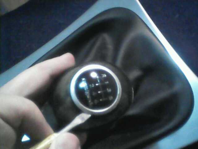

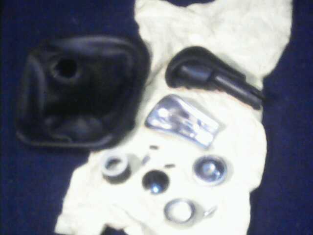

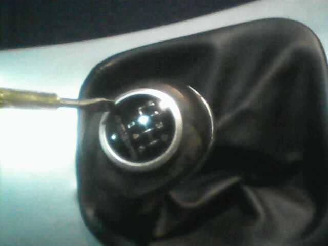

Originally posted by passat_prp View PostE din plastic si se scoate cu tot cu scris.
Am reusit sa indepartez plasticul dupa ce am incalzit maciulia in apa fiarta....

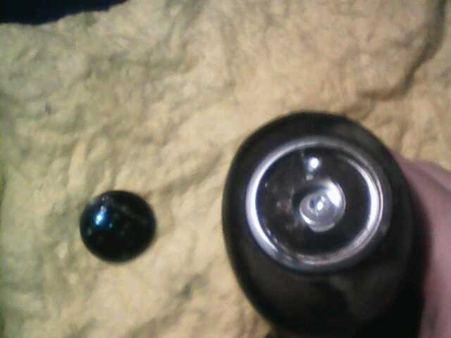

Acum am dat de un surub hexagonal pentru care nu am cheie...
Atasez pozaAttached Files
Am reusit ! Dupa lupte seculare....

Iti trebuie o trusa de "torx"-uri. Ca imbusul numai ca are marginile usor curbate. Pentru orice proprietar de Mercedes la care ii place sa se mai murdareasca pe maini, se recomanda o astfel de trusa, impreuna cu una de imbusuri.E220 cdi W210, 2001
