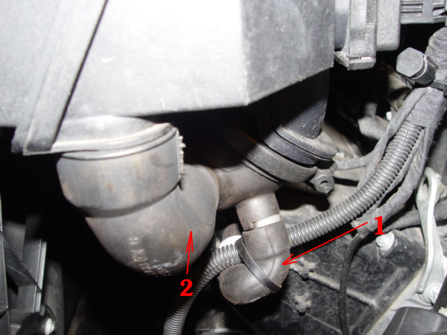

Salutare!
Salut!
Aveam 0.5LAral de rezerva si era foarte vascos curgea greu,poate din cauza asta s-a produs condens care posibil a inghetat pe epurator?
Desfa si curata. ce e marcat cu 1 in foto.
Ar mai fi de verificat temperatura de functionare a motorului, sa nu ai termostatul lesinat...Ceea ce nu ma distruge ma face mai puternic!
