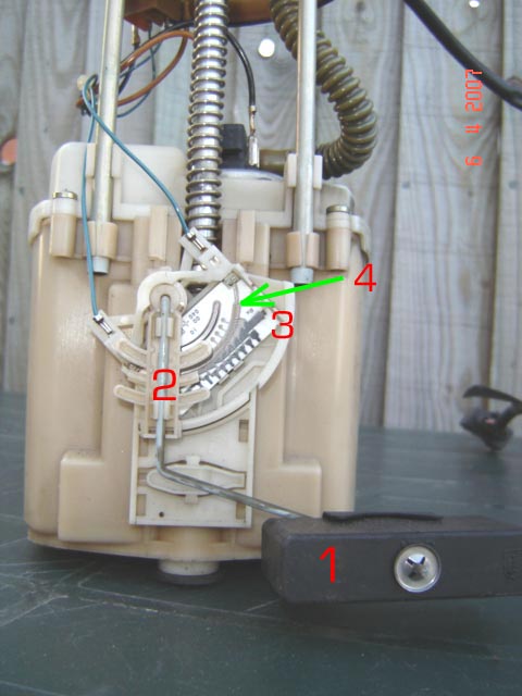

                          In ansamblul pompei de benzina e un reostat pe care se "plimba" o lamelă metalică si in funcție de rezistivitatea citită (mai mica sau mai mare) indica acul. O mai rămâne agatat, dar cert e faptul ca fără verificare prin scoaterea pompei nu scăpăm.
                            Ţigănia asta: http://www.aclassinfo.co.uk/W168/fuel%20pump%20m3.JPG http://www.aclassinfo.co.uk/mypage.12.htm

                              Da,exact. Despre ea e vorba. Deși eu rămân la ideea ca întâi trebuiesc verificate legăturile electrice .
