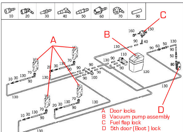

          Inseamna ca acolo este buba. Ai o fisura pe furtunul care duce la capacul de la buson si pompa se chinuie pana reuseste sa-l inchida. Dupa cum vezi in poza urmatoare, busonul are o cale separata de restul usilor, d-aia toate se inchid fara probleme. Scapa de gheata si uita-te exact daca se inchide capacul fix cand se opreste pompa.
