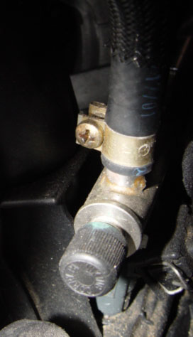

                          Pe bara de alimentare e un căpăcel negru, chiar deasupra de valva de purjare. Sub el e un fel de ventil (ca la roată) naiba să-l ia. Cred că pe acolo se poate măsura fără să se desfacă nimic din instalaţie. Mi-am confecţionat o drăcie cu un manomentru şi tot dau la contact şi nu s-a mişcat nimic. Bineînţeles că după am văzut ventilul. Oricum e mai gros că nu merge să pui un furtun de umflat roţile. Cred că e acelaşi principiu de a avea torx-uri în locul imbusurilor / şuruburilor normale. Pentru cineva cu scula potrivită nu cred că durează mai mult de 2 minute. Dacă mai ştie cineva o metodă fără a scoate furtunul ăla ce vine în rampă, sau ce anume s-ar putea adapta în mizeria aia de ştuţ....

                            **Poti sa pui o poza cu o sageata spre ventilul asta si niste valori normale de presiune?

                                Sub capacelul de plastic ai un ventil, exact ca la roata. Cu o scula(manometru+ racord pe filet) potrivita pe filet(filetul nu e metric), poti sa masori presiunea. Daca nu gasesti scula respectiva, scoti furtunul din rampa si ii infigi un manometru. Pui contactul odata si vezi cat se ridica presiunea. Presiunea nu trebuie sa fie mai mica de 3,5 bar. Poti lasa manometrul conectat cateva ore, sub supraveghere(vezi in cat timp scade presunea).
                                Mai jos ai o poza, o masuratoare facuta la mine.
                                Scopul masuratorii este sa vezi daca pompa de benzina mai e in toate "mintile".
