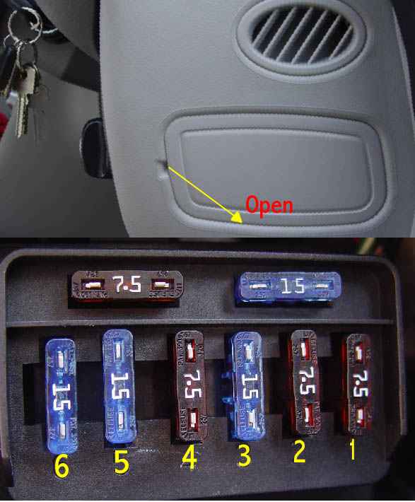

    Buna colegi! Tocmai ce mi-am cumparat un A170 din 2000 si am o mica mare problema. Aseara am vazut ca nu se aprinde nici o lumina in bord inafara de acel mic display si e foarte urat sa conduci neavand luminile din bord sau sin consola aprinse... am verificat putin sigurantele dar nu am vazut niciuna arsa . Ce as putea face pentru a remedia problema.

          Sigurantele de aici au fost verificate? Mai exact siguranta nr. 5

              Originally posted by LauLaur View Post
              Care, unde e acel potentiometru?? Intensitatea luminii se regleaza electronic apasand pe butoanele +/- din dreapta volanului. Se face reglaj doar luminii din bord, nu si de pe consola.
              Laur ne refeream la butoanele + / - care functioneaza atunci cand setez ora si ca sa dau intensitatea mai mare nu functioneaza deloc. am verificat toate sigurantele de langa baterie si pe cele indicate de catre tine nu deoarece am vazut pe verso la acel capac ca nu prea are treaba cu luminile din bord... poate gresesc eu.

                        Gata.am rezolvat problema! Aveam arsa acea siguranța de care vorbea Laur. Multumesc ptr ajutor . Aseara am condus o pentru prima data si vreau sa spun ca pe drum un tip cu o Skoda tot de prin 2000 se dãdea la întrecere dar pana la urma i am arãtat ce înseamnã Mercedes Benz !!!
