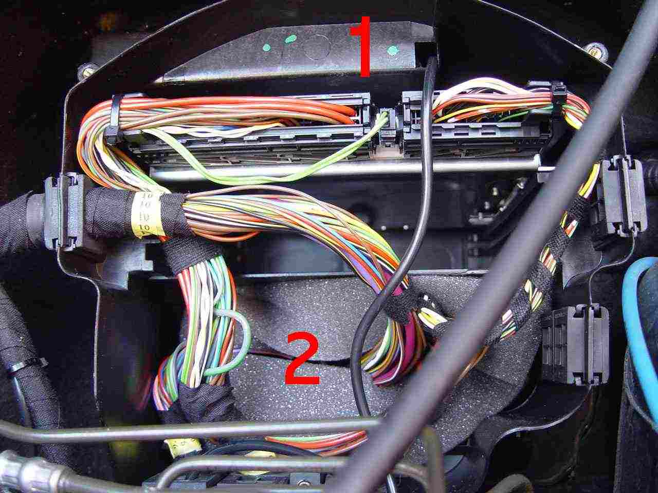

    Sub vasul cu lichid de spalat parbrizul se afla pompa ABS/ESP. Pompa e comandata printr-un releu, de catre modulul ABS/ESP. Releul cu pricina se afla in partea stanga a compartimentului motor, in spatele capacului negru din plastic. Daca Releul ramane blocat iti va functiona continuu pompa ESP, pentru ca se alimenteaza direct din baterie, prin contactele releului.
    Poze graitoare, impricinatul-K5:

      am desfacut capacul ala si pe primul releu care il am scrie "199" (la mine nu scrie k5 sau ++0122 ca in poza asta)...l-am desfacut si langa bobina se afla un contact care era tot negru si blocat...l-am curatat frumos, am montat totul la locul lui si acum merge perfect...merci laur...sarbatori fericite si tie
        Ma bucur ca ti-am fost de ajutor in rezolvarea problemei!
