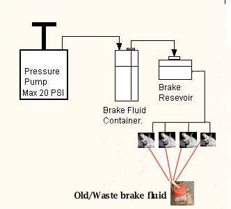

          2)Aerisirea cu ajutorul presiunii.
          Eu mi-am facut o "instalatie" dupa principiul asta:
          In cazul celei de-a doua variante, avantajul este ca nu mai ai nevoie de "asistenta", doar deschizi aerisitoarul si il inchizi.
          Foarte usor se poate schimba si lichidul de frana.
          Le-am incercat pe amandoua si a cu a doua metoda m-am descurcat cel mai bine.
          Atentie mare ca nivelul in rezervorul lichidului de frana sa nu scada sub conducta de la ambreiaj. Daca nu esti atent s-ar putea sa aerisesti cateva ore.
          Toate cele bune!
