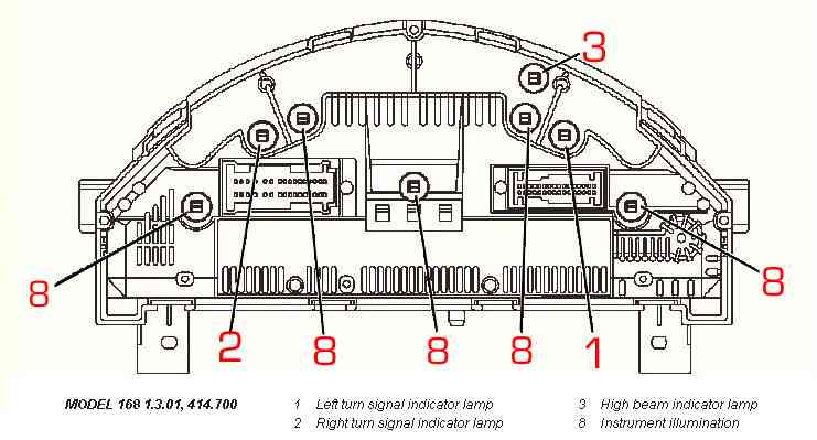

Am gasit pe net schema de la facelift. Spre deosebire de schema pusa de Laur pe prima pagina (am reatasat-o aici), in partea din dreapta in loc de becul 9 (langa 1) este un bec 8. Ei bine, la mine fix ala e ars. Daca acolo nu e un 8 ca la facelift atunci ce bec lumineaza kilometrajul?Cand eram mic aspiram la inalt ... acum sofez prin cratere lunare.
E posibil sa fie gresita. Desi in imaginea asta se vede ca totusi exista langa semnalizare inca o avertizare mica (nu stiu ce model). Daca schema e gresita si in loc de 9 acolo e 8 cum zici ca ai tu, atunci unde e becul pentru avertizarea aia mica?Originally posted by liviu_tiutiu View PostLa mine 9 din partea dreapta de langa 1, este tot 8.
Probabil sa fie trecut gresit pe schema atasata de tine, dar la mine nu e facelift, cu toate ca ceasurile de bord pe spate arata exact ca in poza.
Si eu sunt mai mult ca sigur ca e o greseala in schema aia ca altfel nu vad cum s-ar lumina centrul bordului. Acum ma intreb daca o fi diferit bordul atasat aici. Adica ar mai trebui inca un bec.
Update: este o mare diferenta intre bordul facelift si pre facelift. Modelul facelift are mai putine becuri (poza atasata)
Last edited by Crb; 10-15-2015, 08:57 AM.Cand eram mic aspiram la inalt ... acum sofez prin cratere lunare.
Mai mult ca sigur e strecurata o greseala pentru ca, nr.8 din centru ar trebui sa aiba alta numerotare. Becul din centru se aprinde odata cu deschiderea masinii si se stinge mult mai tarziu dupa ce masina a fost inchisa din telecomanda. Centrul bordului (LSD-ul)are alt traseu electric fata de pozitii, iar cifrele de pe cadrane sunt iluminate prin refractie de becurile de care ti-am zis, cele doua becuri din partea superioara si cele doua din partea inferioara (turometru si indicator nivel benzina).Nu furati!! STATUL detesta Concurenta!!!
Da, ai dreptate, sigur este gresit. Iar poza cu simbolul mic de langa semnalizare este mai mult ca sigur pentru varianta facelift intrucat s-au eliminat becurile iar ledurile indicatoare sunt integrate in placa respectiva de circuite.Cand eram mic aspiram la inalt ... acum sofez prin cratere lunare.
Intr-adevar, in schema aceea e o greseala, 9 e defapt 8. Sunt 5 becuri pentru iluminarea instrumentelor de bord.
Nu se aprinde nici un bec in bord cand deschizi masina. 8-ul din centru ilumineaza display-ul.Becul din centru se aprinde odata cu deschiderea masinii si se stinge mult mai tarziu dupa ce masina a fost inchisa din telecomanda.
