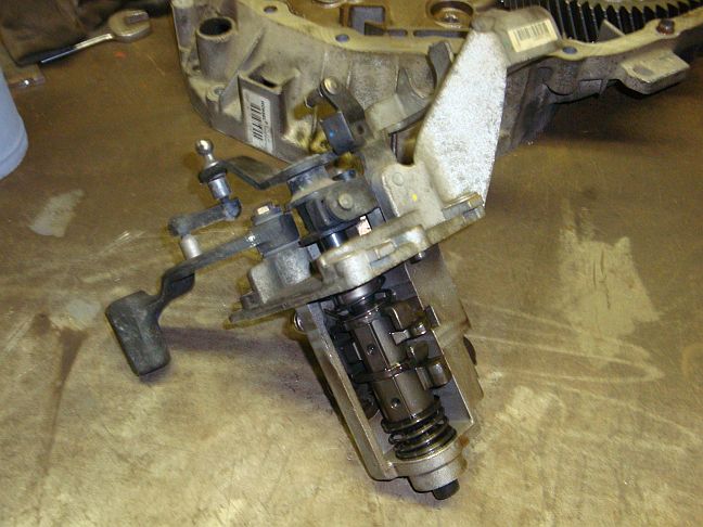

    Atasez o poza cu ce am gasit pe net, aseara m-a prins noaptea si nu am putut sa fac poze.

      Mda sensibila treaba asta cu bulbul de marsarier
      Nu face aceeasi gresala de doua ori, cand sunt atatea greseli noi pe care le poti face.
        Cam sensibila. A trebuit sa am grija, sa nu deteriorez burdufurile de la cabluri, cand am introdus si scos tubulara, plus pozitia de lucru.
        Oricum raman la parerea mea si anume ca daca desfaceam cablurile de la selector imi era mai usor. (Cel putin unul)
        M-am uitat la ele, cel din partea de sus a pozei, eu zic ca ar iesi cu o surubelnita si foarte mare grija, dar la celalalt nu imi dau seama cum se imbina plasticul ala alb. Am o banuiala, dar nu mizez pe asta.

              Cablul pozitionat vertical(cel apropiat de firewall) e lesne de inteles cum se scoate. Se departeaza elementele de siguranta de pe boltul acela si fortand in acelasi timp cablul spre tine, iese. Celalalt cablu e prins pe selector cu o articulatie sferica, adica plasticul ala alb e turnat peste un bolt cu bila. Iese un pic mai greu fortandu-l in sus.
              Uite aici selectorul fara cabluri:
              Ca sa inlaturi definitiv cablurile ridici sigurantele marcate cu "1" in foto, rasucesti "piulitele" marcate cu"2" spre tine si in acelasi timpridici cablul.

                          Am inteles, sper doar sa fie mecanic de incredere si cu experienta la M.B. de ce spun treaba aceasta pt ca un mecanic bun dar fara experienta la M.B, mi-a zapacit selectorul meu, aceeasi treaba , ba nu se aprind becurile de marsarier , ba stau aprinse, a batut din palme si a cloncluzionat rapid "contact defect" .
                          Mi-am zis eu in minte, las ca verific si eu ca doar nu o fii stiinta rachetelor.
                          Am venit acasa cu ea si am dat jos senzorul, ca sa vezi surpriza! senzorul este cat se poate de bun, si m-am ambitionat si am studiat problema, am rezolvat-o singur, nu era de la senzor ci de la parghia care actionaza senzorul, lucru destul de mult dezbatut pe forum si pe site-ul britanic http://www.aclassinfo.co.uk/mypage.1.htm

                              Uite ce iti recomand eu
                              Dute la mecanic cu piesa dar nu i-o da sa o schimbe direct. zii sa o dea jos, mare atentie cu schimbatorul pe pozitie marsarier,ai sa vezi ca seamana cu un surub care are in capat o bila, daca cuplezi firele in mufa pui contactul (cu schimbatorul in marsarier) becurile trebuie sa fie stinse daca apesi pe bila trebuie sa se aprinda becurile daca lasi bila trebuie sa se stinga din nou, fa aceasta incercare si daca nu se intampla cum spuneam mai sus cel mai probabil trebuie inlocuit senzorul
