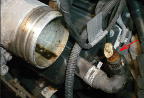

            Dragi prieteni de suferinta,
            Am schimbat azi filtrul de benzina, 20 de minute toata operatiunea, cu cricul. Din pacate, masina face la fel. Ma bucur ca n'am lasat'o in service sa'mi schimbe ei filtrul si bobina!!!, le lasam vreo 400 de euro acolo si nu era rezolvat nimic. Asa m-a costat 35 de Euro, filtru MANN. Tot de asta am avut si anterior pe masina.
            Enervat fiind de acest lucru, am dat ECU jos si am vrut sa-l sparg. Bine, bine, nu l-am spart, doar am vrut. Dupa ce l-am montat inapoi, am reusit sa-mi dau seama cum s-o fac sa porneasca, si porneste tot timpul in felul acesta. Acum daca dau jos mansonul de la ECU, porneste masina bine. Se accelereaza, totul OK. Pot sa pun apoi mansonul la loc, masina merge. Daca pornesc masina cu mansonul pus, ea nu merge, dar daca fug repede si trag de manson incepe sa'si dea drumul acceleratia si merge bine. Deci concluzie : masina incepe sa mearga bine doar daca simte putin aer de afara, care nu trece prin ECU. Dar si dupa ce pun mansonul inapoi, masina merge tot bine. Deci doar putin trebuie sa simta aer de afara (nu conteaza daca-l simte de cand pornesc motorul sau e pornita deja masina si nu am pedala) si apoi functioneaza, chiar cu mansonul pus. Tin 5 secunde fara manson si apoi merge. Am pornit'o fara filtru, deci nu e filtrul. M-am uitat si la lamelele de la debitmetru, ochiometric par perfecte. Ce-ar putea fi ?
            Inca ceva! Acolo la mansonul de la clapeta de acceleratie, in el mai intra un furtunel de 1 cm diametru. Acesta marcat cu sageata, poza e de pe internet. Chiar sub partea care acopera clapeta de acceleratie. Am facut o proba si ala daca il scot si incerc sa pornesc asa masina, tot nu merge. Desi pe acolo ar putea sa-si traga aer, ca si cum mansonul ar fi tras de pe clapeta, dar nu merge asa! Asta ma nedumereste pe mine. De ce nu'si trage aer de'acolo, si trebuie neaparat sa trag putin de manson cu mana, doar putin, si porneste. Nu stiu ce legatura are furtunelul ala, unde merge, ce rol are, nu ma pricep deloc, dar ma gandesc ca s-ar putea sa fie de acolo ceva problema ..
            Tin sa precizez, dupa ce porneste, merge perfect, sta la relanti perfect fara nici cel mai mic joc.
            Sa fie sigur de la ECU? O sa-l trimit la reparat daca e asa, am gasit cu 250E. Dar ma nelinisteste faptul ca nu'si trage aer cand furtunelul e scos .. ca doar n'o avea senzor in cauciucul ala, si doar cand e tras mansonul fizic de pe clapeta merge masina. Normal ar trebui sa'si traga aer si pe acolo pe la furtunel, ca si cum ar fi tras mansonul de pe clapeta.
            P.S. Oare de ce nu mi'a dat eroare la tester?
            P.P.S. M-or fi mintit astia de la service? Ce-i drept, aici in Germania service'urile nu prea vor sa'ti spuna ce cod de eroare are, vor sa repare ei. Dar si daca ar fi stiut ei ca era ECU defect, de ce sa fi vrut sa schimbe bobina si nu ECU? Deci se vedea pe ei ca nu stiu ce are, de au verificat tot (bujii, presiune, sigurante) si nu mi'au luat nici un ban, speriati de faptul ca n'o sa mai pot pleca de'acolo cu masina pe roti, dupa "interventia" lor.

                Deci masina merge perfect cand fac smecheria de mai sus, si anume trag mansonul de pe clapeta. Am probat'o si azi-noapte, am facut un drum cu ea, am pornit'o DIN PRIMA in modul explicat mai sus, a luat'o perfect, statea la relanti din prima, ca noua. Cred ca se pot exclude o gramada de defecte acum. Nu-mi pare rau nici de bujii si nici de filtru ca le-am schimbat, ca erau consumabile si asa cum zice si LauLaur, oricum trebuiau schimbate. Plus ca nu stiu cand a fost schimbat ultima data filtrul.
                Pe service nu mai pot sa dau vina, am luat deja masina de la ei din service Oricum, ei imi schimbau filtrul si bobina, pentru filtru imi cereau vreo 100-130 de euro, pentru bobina 150 + manopera .. si problema nu era rezolvata. In total ajungeam la vreo 300-350 de euro(piese + manopera) si problema persista. Deci eu cred ca am facut bine ca n'am lasat masina la ei.
                Iar in legatura cu eroarea, ei mi'au spus ca nu apare nici o eroare. Acum ca m-au mintit, ca nu, eu nu pot decat sa merg pe incredere. De unde sa stiu eu ce valori "am pe MAP"? In service la aia nu mai merg, nici nu cred ca ma mai primesc )
                Deja ma gandesc serios sa trimit ECU la reparatie .. dar as vrea sa stiu sigur ca ala e sa nu platesc degeaba "reparatia" si sa nu fie ala. Ce vreau sa spun cu asta .. daca trimit in service tot ECU, deci ECU + debitmetrul incorporat, oare sigur imi rezolva aia problema care e? poate e din ECU, nu din debitmetru .. si ei imi inlocuiesc lamelele si gata, iar masina tot n'o sa mearga. Sau n-are ce sa fie din ECU si sigur e din debitmetru, ceva senzor?
                P.S. Mai ramane intrebarea urmatoare: de ce nu porneste cand scot furtunelul mic din poza mentionata in postul anterior? de ce nu-si trage aer pe'acolo, ca doar e acelasi lucru?
                (Daca imi cumpar un filtru sport si il pun direct pe clapeta de acceleratie, scot debitmetru' din functiune? Cred totusi ca o sa traga doar aer cald din motor, ca n'o sa aiba sursa de aer rece .. )
