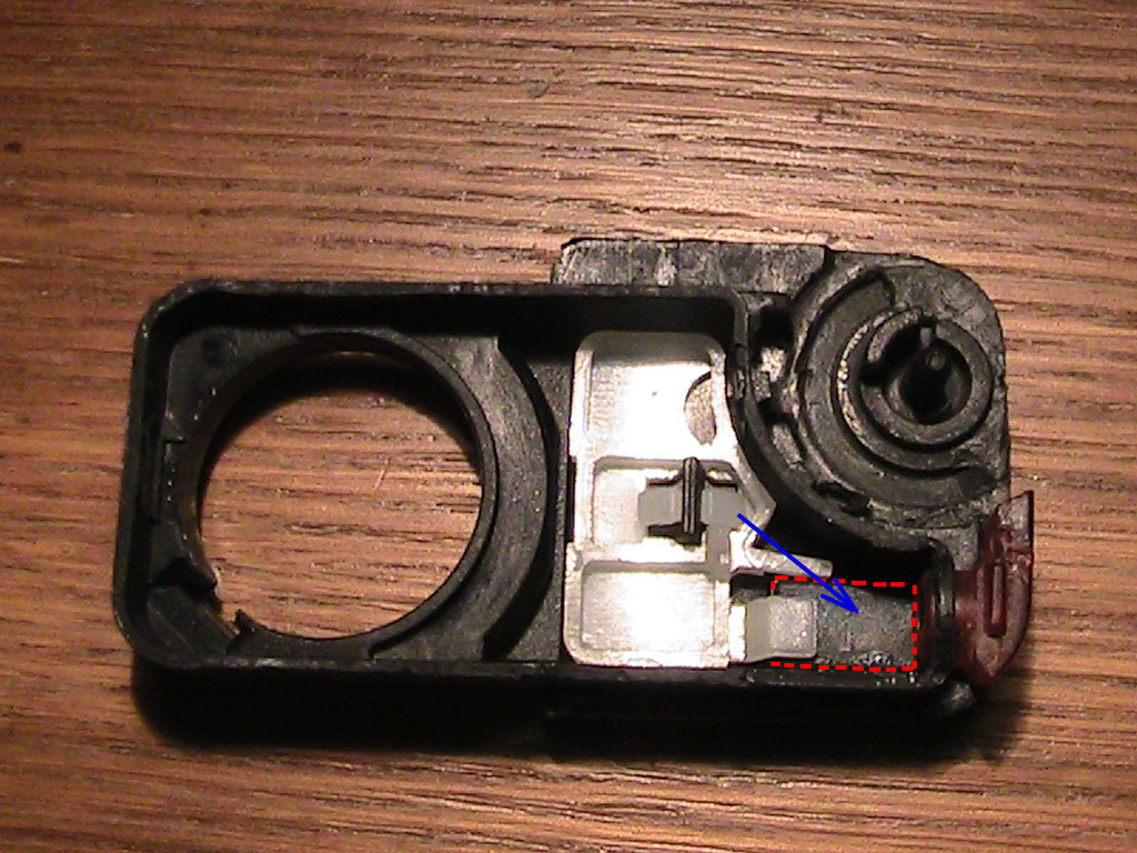

    Cipul trebuie sa stea in noua cheie briceag. In cheia briceag originala, cipul e situat in dreptul ledului.
    Vezi aici cum arata cipul(piesa mica de langa lama).

      Grija mare, eu am patit-o. Ledul e pe partea cealalta a sagetii

            Nu cred ca ai ce face. Laur ti-a aratat cum este cheia cu telecomanda. Nu poti schimba lamela de la cheia simpla cu cea de la cheia cu telecomanda deoarece sunt diferite (nu este de tip briceag, respectiv nu are partea care sa-i permita strangerea).
            Cipul nu vad cum l-ai putea muta. Sfatul meu ar fi sa cumperi si contactul pentru cheia briceag, dar sa nu dai in altceva...

              Salut!
              Raspunsul e scris printre randuri, in mesajul meu .
              Ce trebuie sa faci:
              1) Desfaci ambele chei,
              2) Scoti cipul din cheia ta,
              3) Pui cipul in cheia briceag.
              Asta, teoretic vorbind. Simplu nu?
              Acum, exista si riscuri:
              -Carcase sparte iremediabil in momentul desfacerii,
              -Cipul nu se potriveste(nu-i gasesti loc) in noua cheie. Asta pentru ca, cheia briceag nu-i originala iar cipul trebuie sa stea aproape de lama.
              Referitor la lama cheii, poti merge la un atelier sa ti-o faca dupa cea originala, nu-i mare deranj.

                Laur, uita-te la poza din primul post. Acolo pe langa cheia briceag mai este una. In ea nu are cum sa fie partea electronica, ptr. deschiderea/inchiderea usilor. Si nici baterie. E turnata complet.
                Din cate stiu eu, in lamela care intra in contact este ceva... ce? Nu stiu. Stiu insa cu siguranta ca este. Si asta ptr. ca la Ford era... De ex. daca ramai fara baterii, deschizi usile manual si poti porni motorul. De ce poti daca nu ai baterii? Scoate bateriile de la a ta si vezi ca merge! Dar atunci de ce se fac aceste chei simple? Pe care foarte putini dintre noi le-au vazut?
                Off topic fiecare MB are 3 chei. Una simpla si 2 telecomenzi. Asa scrie la carte! Colegul o are numai pe cea simpla. Eu asa am inteles. A cumparat o cheie telecomanda si a vazut ca nu-i porneste motorul, desi la exterior e la fel. Oare de ce? S-a prins ca mai este ceva... dar aici poate fabulez.. Eu spun ca mai este ceva... In cheie! Adica in lamela. Ca e magnetic sau nu, ca e altceva... cat timp nu poti muta lamela de pe cheia simpla pe cheia cu telecomanda nu va porni motorul. Cel putin asa era la Ford Focus fabricatie 2006!

                  Mai simplu si mai sigur lasa cheia originala intacta si isi face un chip pentru cheia noua.
                  Lasati improvizatiile daca aveti o singura cheie.
                    Dl. Adi, vorbim despre cipul din cheie. Acest cip nu are legatura cu electronica inchiderii centralizate si nici nu are nevoie de baterii pentru a functiona.
                    In poza e marcat cu linie punctata(si indicat de sageata) locul unde este amplasat cipul. Cipul este cel incercuit in poza atasata.
                    In lama nu se afla nimic magnetic. In carcasa de plastic, fie ea tip briceag sau simpla trebuie sa se gaseasca piesa incercuita de mine in foto.

                      Cipul nu se cloneaza, si se face altul dupa informatia din calculator.te uiti pe tester ai sa vezi ca ai 2-3 chei memorate.
