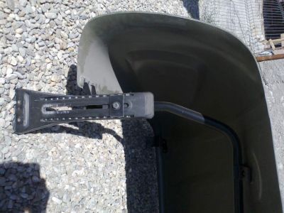

                Paravant am gasit la o firma in oradea care face la comanda,
                Sfatul meu ar fi sa cauti pe la dezmembrari . Se gasesc destule si la preturi convenabile . Nu are rost sa cheltui bani multi cu acest accesoriu , util de altfel , dar asa cum scrie si Cristi , mare reducere nu cred ca vei obtine la consum .
                In conditii de iarna , cu masina incarcata full si cu vant puternic din lateral , paravantul deflector nu te va mai ajuta cu nimic .
                Modelul de mai jos are avantajul ca se poate regla unghiul de atac contra vantului .
                Studiaza atent diagrama de mai jos , poate iti vei face o idee mai clara in legatura cu consumul de motorina . Clik si pe details .
