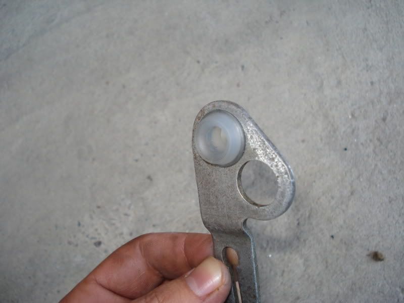

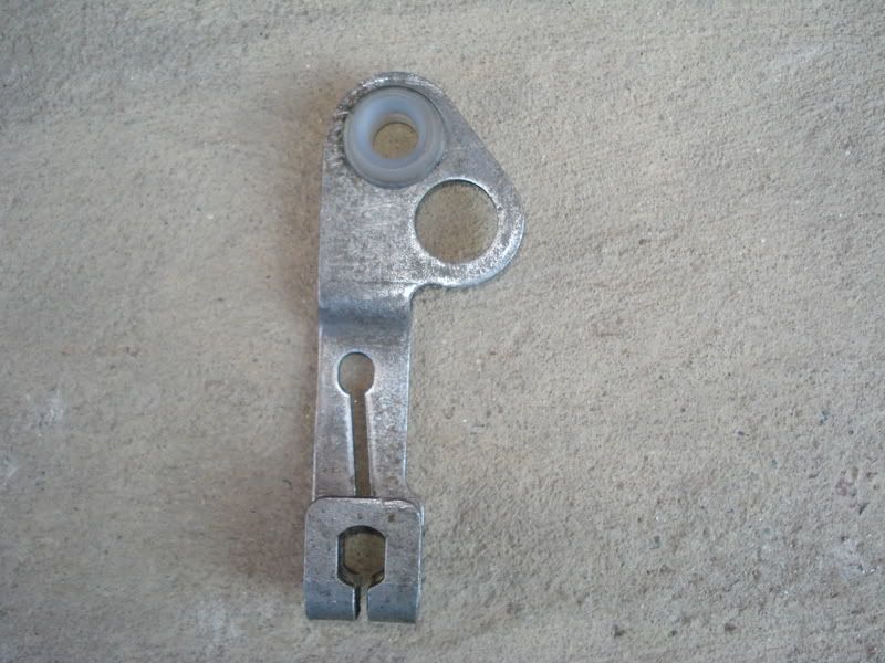

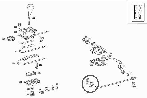

Am dat jos nuca de la schimbator ca so reconditionez si cu aceasta ocazie am schimbat garnitura care se afla sub ''cutiuta'' de la schimbator care are rolul ca sa nu intra mizeria la angrenaje.

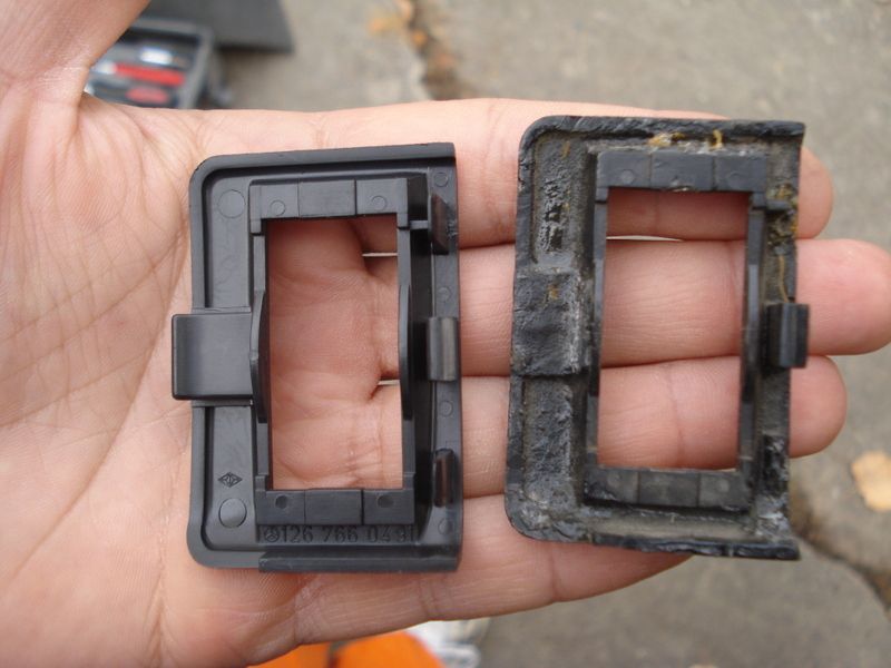

Dupa ce am reusit sa scot nuca si restul pieselor am ramas crucit cand am observat cata mizerie sa putut aduna din cauza garniturii rupte.

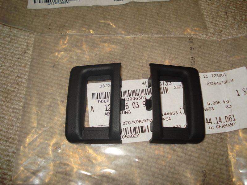

Piesa noua OEM...
Se poate observa cat de mare este crapatura pe garnitura veche...

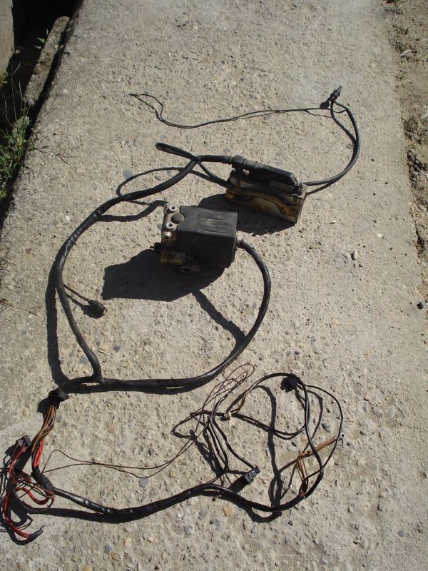

Intre timp masinuta mai primeste o optiune...vas lichid cu incalzire

Piesa noua OEM...
