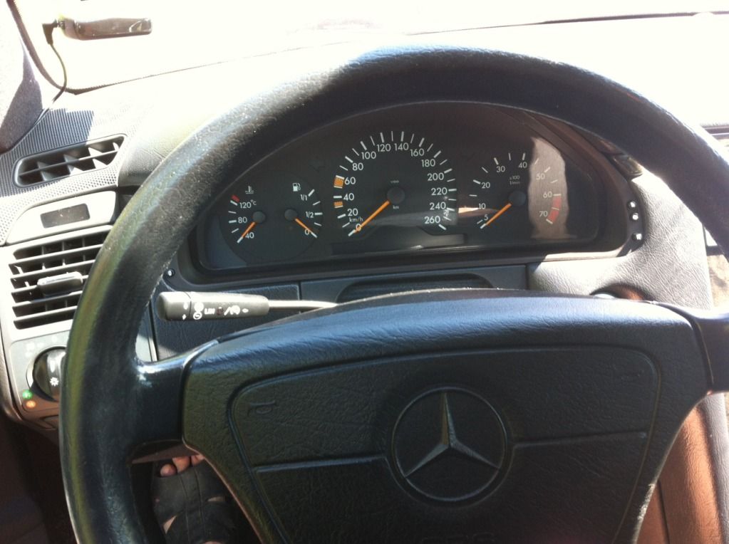

    6. Afectiuni actuale: la peste 150 km/h vibratie in volan, deranjanta. Se intampla dupa ce am pus anvelopele de vara (Goodyear Eagle F1, 225/55/R16). Reechilibrat ? Geometrie ? Automaticul ?
    In oras, stop and go, la 28 de grade afara, temperatura ajungea pana la 105. Schimbat termostat, astept drum in oras sa constat imbunatatire.

                Destul de importanta mentinerea sistemului de racire presurizat. Normal sta la 1.4 bari presiune la care apa fierbe pe la 120 de grade. Observati ca in bord zona rosie incepe de la 120 de grade. Deci daca vrei sa fi in parametri e foarte importanta presiunea sistemului de racire. Foarte simplu si util este sa sufli cu compresorul toata mizeria acumulata la radiator sau chiar o spalare a acestuia.
                Nu trebuie neaparat sa astepti drumul in oras. E suficient sa o lasi pronita pe loc si daca creste temperatura peste 90 de grade e clar ca inca nu lucreaza cum trebuie. Normal pe traversa fata de peste radiator trebuie sa ai un autocolant cu temperatura la care trebuie sa functioneze (probabil 82 de grade C).
