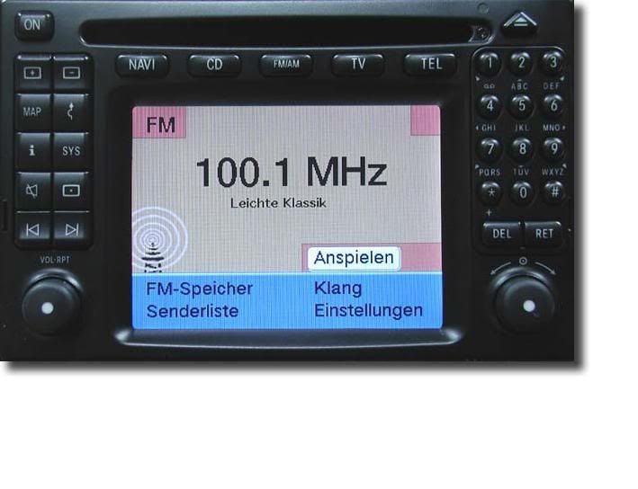

        Din pacate detalii cu privire la montaj.....nu prea iti pot da.....frati-miu s-a ocupat de asta, fiind electrician de meserie. Ce pot sa iti spun este ca era un Command destul de vechi, fara DVD (care se putea scoate cu usurinta, daca trageai putin mai tare de el) drept urmare a fost si furat din masina, ziua in amiaza mare.
        Crede-ma, daca stii putina meserie poti pune command pe aproape orice model (mai putin command-urile noi, am ceva dubii cu privire la cele deja cu DVD), cu mici modificari ale instalatiei electrice (iar la frumoasa cand a fost montat, s-a modificat putin si aspectul interior, cum era de asteptat, fiinca locul pentru casetofon era mult prea mic in comparatie cu command-ul).
        Asa ca acum, mititica este echipata cu un casetofon absolut obisnuit, pentru ca un model mai vechi de command este destul de greu de gasit; si nu stiu cat va mai rezista masina, as vrea sa o schimb pentru ca deja anul fabricatiei isi spune cuvantul.......sa speram ca urmatoarea va avea command in dotare, daca nu va fi ce m-am gandit eu, un 124 coupe.
        Il pot intreba pe frati-miu detalii despre montaj, daca vrei.
        Uf, am vrut sa pun si o poza si nu o ataseaza
        Am revenit si cu poza. Noroc cu dok....m-a scos din ceata

          multumesc mult pentru detalii. Privind montajul efectiv nu cred ca am probleme, dar m-ar interesa daca fratele tau are cunostinta de posibilitatea de a adapta sau transforma D2B in MOST, in special daca cele doua protocoale pot fi legate in vre-un fel...asta pentru a nu renunta la sound (bose)/telefon si comenzile de pe volan...

              Taman pusei niste poze cu ea. Are COMAND 2.0 cu navigatie/telefon/sound/magazie cd
              Initial am vrut sa-i adaug si modulul TV ca mai apoi sa folosesc aux in(deja in dotare) si video in pentru a lega fie o magazie cu DVD fie direct un dvd'player. Insa nu am reusit sa gasesc in galati la reprezentanta acest TV'tuner si nu prea am incredere in cele vandute pe ebay. De asta incerc sa aflu cat si ce anume presupune sa modific pentru a schimba comand'ul cu unul de generatie mai noua.
