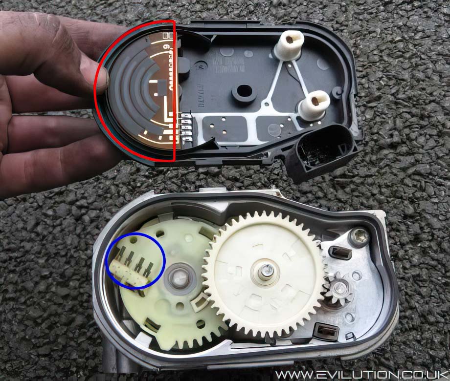

In cazul tau Operamury cel mai probabil potentiometrul clapetei de acceleratie este uzat, poti sa incerci totusi sa-i muti pozitia "brush"-urilor intr-o zona neuzata si astfel sa economisesti 800Euro cat ar costa o clapeta noua.
Sper sa te ajute poza: http://www.evilution.co.uk/files/sma.../throttle4.jpg
